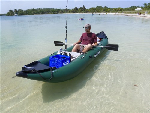

Hej je---ns. Det foto du bringer ser interressant ud. Hvad er det man ser? En mand på pontoner,med årer og påhængsmotor? Angående flamingo og polyester/glasfiber,så har jeg læst,at hvis man viklede flamingoen ind i Vita Vrap,så skulle polyesteren ikke ramme flamingoen! Men jeg kan godt se,at eksperimenter må være vejen frem! Er der mon ikke nogen som ca. kan sige/skrive hvor stor en flamingo flade-klods man behøver for at bære 100-110 kg? Det er jo kun en ting til at blive båret 50-100 meter ud fra kysten når man fisker.Eventuelt med en sikkerhedsline i et anker på stranden!

Opdrift:
En flamingoplade på 60x120 cm * 10 cm tyk:
Den har et rumfang på 72 liter, og kan holde "en ting" på ca 70 kg flydende
 - men også kun lige akkurat flydende i overfladen.
100 kg lige i overfladen kræver ca 1½ plade.
Til et "fartøj" ønsker vil man gerne have mindst 3-5 gange så meget opdrift - dvs
at du skal bruge cirka 3-400 liters opdrift - og det vil for eksempel være 5 plader.
Disse 5 plader vil give ca 350 kg opdrift.
Bare sejle 50-100 m fra kysten - og sikkerhedsline-------
