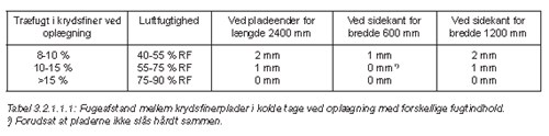

Bygningskonstruktør 2095 . 01-08-2014 21:25 hvis vi vælger at spærene har et spæn på 2,74 m. Skal din dimension hedde h: 145 mm b: 45 mm med en forudsætning for at du laver en c/c afstand mellem dine spær på 800 mm. (815 mm) skrevet i Træ 58. 815 mm svare til at du laver et underlag med tagkrydsfiner hvor der skal laves en fugespalte på 2 mm. i de lodret gående samlinger. på grund af fugten i krydsfineren Skrevet i TOR anvisning 26. Da det lyder som det skal bygges op som et koldt tag (hvor isoleringen er inde i konstruktionen) skal du have en ventilations spalte på minimum 45 mm imellem din isolering og undertag. Skrevet i tor anvisning 26 - 30 og sbi 224 Med venlig hilsenHjordrupHansenByggerådgiver/byggesagkyndigProjekterings-, IKT og procesleder.

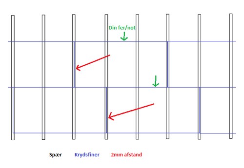

Rodehouse Trådstarter 181 8210 03-08-2014 12:33 Tak til Ahrensbach, og den studerende bygningskonstruktør. Taget er et uisoleret tag til et skur / redskabsskur. Lige et spørgsmål, de 2 mm der skulle være i de langsgående samlinger på træpladerne, er det i fer/not samlingen? Eller de andre samlinger Vh Claus
Bygningskonstruktør 2095 . 03-08-2014 13:07 Vedhæftede filer: Med venlig hilsenHjordrupHansenByggerådgiver/byggesagkyndigProjekterings-, IKT og procesleder.

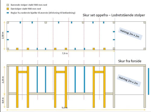

Rodehouse Trådstarter 181 8210 12-08-2014 13:16 Hej igen, Så har jeg fået styr på spær vedr. antal, udlægning af plader osv. Jeg bruger lige jer til at give et besyv med vedr. antal bærende punkter i byggeriet. Taget er som tidligere beskrevet et koldt tag med et lag tagpap. Er antallet af nedstøbte søjler fint efter jeres mening? Det er 100 x 100 mm trykimprægnerede stolper der anvendes. Se vedhæftede tegn. for styktal. P.g.a. de tre døre på forsiden, så er der masser af stolper her. Det er mere de 2,3m i siderne og ca. 1.8 m imellem punkterne på bagsiden jeg spørger til. På forhånd tak. Vh Claus
Rodehouse Trådstarter 181 8210 13-08-2014 11:42 Nå, er der slet ingen der tør estimere antallet af søjler i mit skurbyggeri? Eller bare vurdere om det er OK det jeg allerede har angivet
