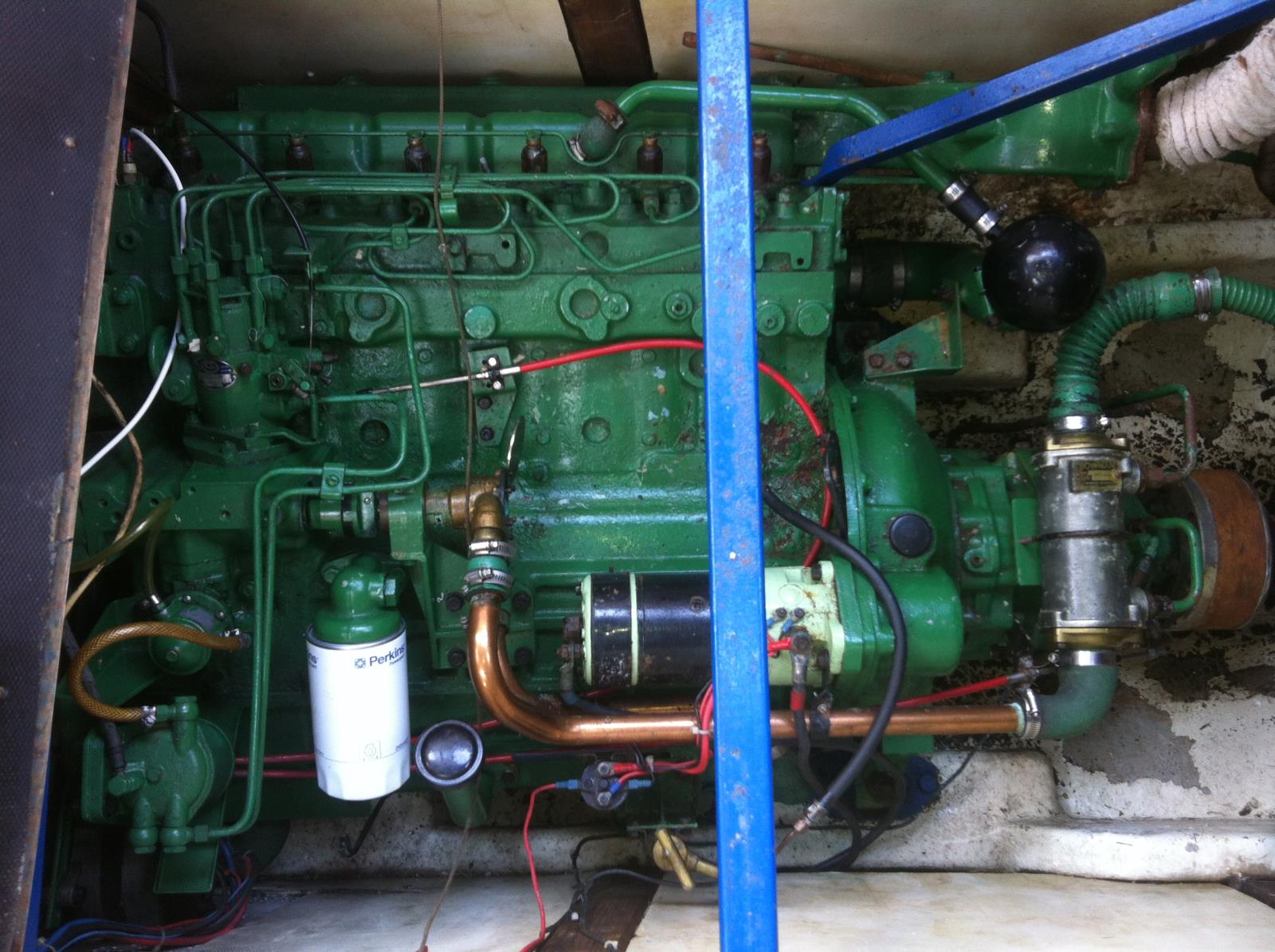

Hej alle
Det er blevet tid til en opdatering. Vi har købt den Jupiter 30 som er monteret med ovenstående motor. En fin gammel motorbåd som står fuldstændigt original på godt og ondt. Motoren er en skøn gammel 6 cylindret Perkins på 5,8 liter, som ikke er så fordrukken som forventet. Vil tro at vi ved 8 knob (1500 omdr) bruger cirka 5 liter i timen. Båden har haft samme fra ny til nu, og da han selv var mekaniker, så har jeg været relativt tryg ved motorens fremskredne alder. Timetælleren virker, og viser 1425 timer ved køb. Den har ikke været i vandet i 4 år og har 10 år før det været brugt som sommerhus i havnen. Motoren er kun startet ved sæsonstart og sæsonslut. Vi har nu sejlet den fra Frederikssund til København her i weekenden og har fået testet den lidt af.

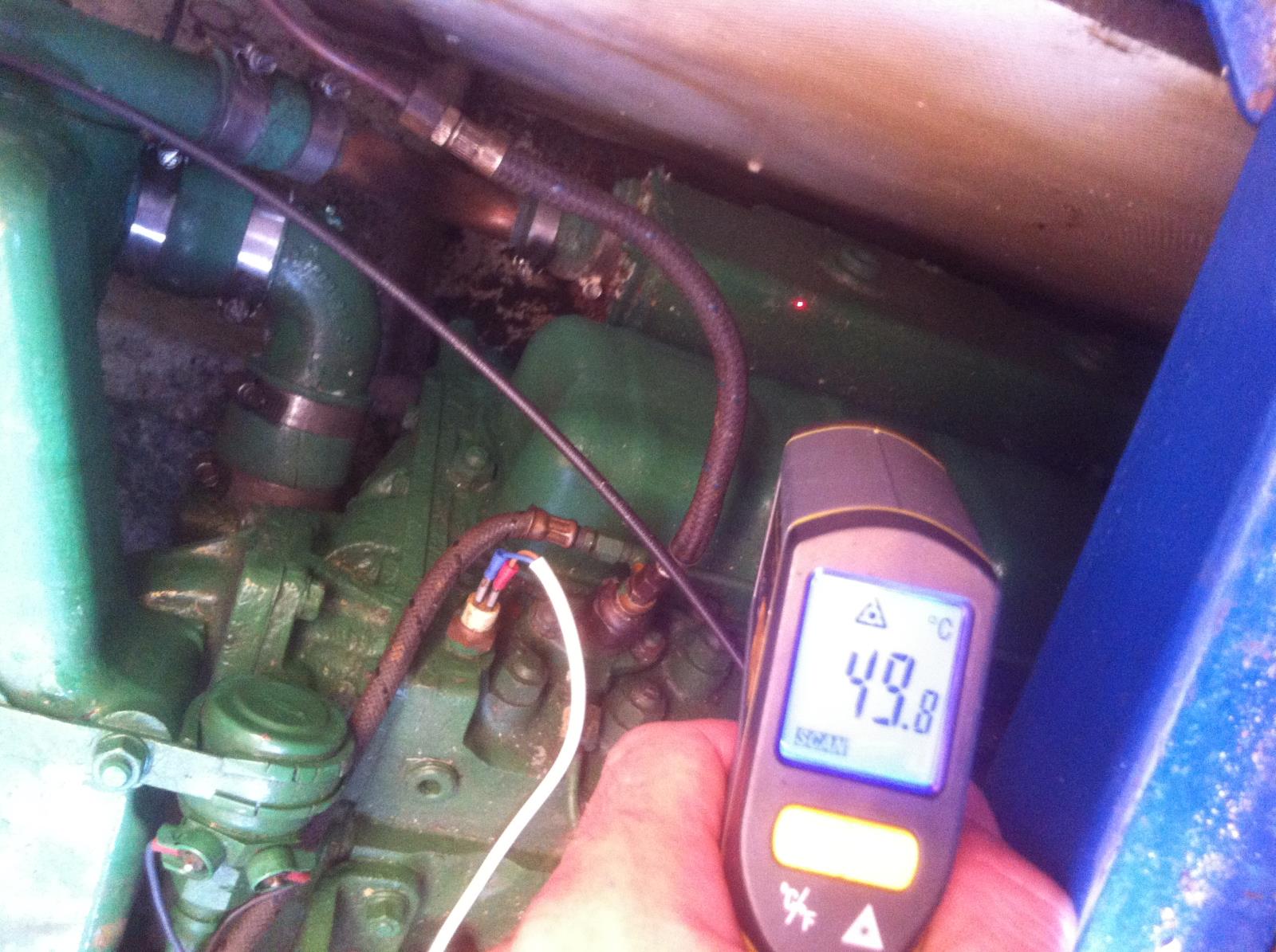

Den går rigtig godt, men jeg oplever noget jeg ikke kan gennemskue hvordan sker. Når man starter den kommer der masser af kølevand bagud. Efter cirka 1 times belastning begynder den at dampe ud af udstødningen samtidigt med at mængden af kølevand mindskes. Jeg har rendt rundt med laser temperaturmåler i kølevand, på manifold, på motorblok og synes ikke umiddelbart noget virker overvarmt - cirka 80-90 grader når den er i drift (temperaturmåleren er det eneste der ikke virker). Vandstrålen bagud når den damper er så varm så jeg kan holde min hånd i det. Husker ikke hvor varmt vandet var på vores gamle Albin 25.
Der kan selvfølgeligt være masser af kalk i systemet som bør renses ud, men hvorfor kommer der så masser af vand ud når den er kold? Jeg kan ikke regne ud hvad der mindsker vandmængden bagud når motoren bliver varm og hvor dampen opstår hvis ikke noget er overvarmt. Er der nogle gode ideer?

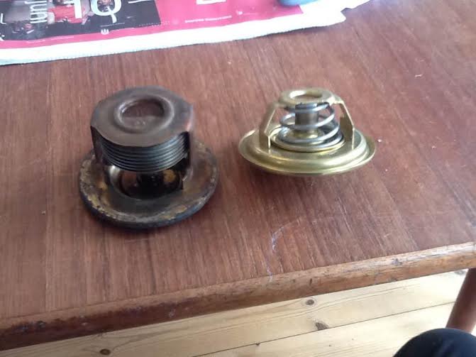

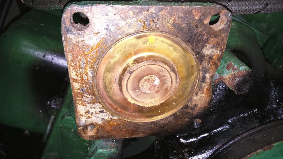

  4. Jeg ville skifte termostaten for at eliminere den som en eventuel fejlkilde, men ifølge Fred Rasmussen, så kan den ikke købes længere: Den oprindelige er den til venstre på billedet. Den til højre har samme reservedelsnummer, men passer ikke i anlægsfladen hvor den også skal være helt flad som på billede 2. Nogle gode ideer til hvor en uorinal kan findes? Jeg har testet den gamle i en gryde og den åbner ved 80 grader, så måske er det ikke værd at bruge kræfter på at finde en anden? Lidt billeder nedenfor:

Det lyder underligt med den termostat, men prøv og tage den gamle med ud til en traktorforhandler. Det er min erfaring de tit ligger med et rimeligt lager af alt muligt og det skulle nok være muligt og finde en der passer flange, om ikke andet så en med en flange der er større og kan tildannes.
Det skal så siges at lukker termostaten helt og samtidig åbner ved 80 grader er den i orden og behøver ikke og blive skiftet.
