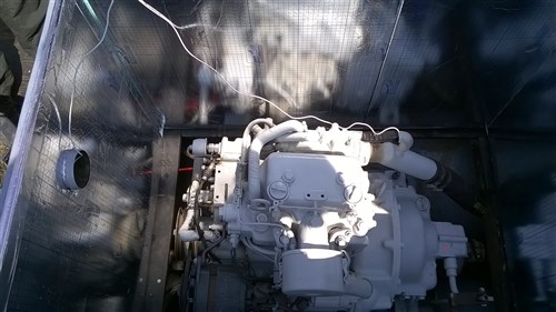

Hej!
Vedlagt et billede motoren. Den røde plet indikerer, hvor typenummeret står.
Typenummeret er støbt ind i metallet.
Typenr 2 TR16.

Nåå, ja.  Undrede mig over motoren var søvandskølet da jeg ikke har set det før med en Yanmar, men kunden har naturligvis ret til det modsatte er bevist. Motoren er ferskvandskølet med en form for varmeveksler til søvand. Kan se den som forventet har ferskvandskølet udstødningsmanifold med søvand i slangen det sidste stykke vej. Du kan roligt gå ud fra blokken er ens med industriversionen. Manifold og gear er naturligvis anderledes. Gearet kan du sikkert nemt finde en manual til ved at google det på typenummeret.

Din motor er enten en 2QM15 eller 2QM20
Hvis brændstofpumpen er monteret i frontdækslet er det 2QM15
---------------------------- er monteret i selve blokken er det 2QM20

2 TR16 er oprindeligt en industrimotor der er blevet mariniseret med et KH 18 gear.
2 TR16 er et støbe nr i selve motorblokken, som marinemotor 2 QM15 / 2QM20
Motoren skulle være fra ca midt firserne, den blev leveret som søvandskølet, men er
set monteret med Martec ferskvands køling.
Hvis motoren var ferskvands kølet fra fabrikken vil der være en remtrukket pumpe til køling af varmeveksler og udstødning.
Samt en omrørerpumpe til cirkulation af kølevandet i motoren trukket af kilerem til generator.
Du kan godt montere Martec ferskvands køling, men hvis motoren har sejlet i saltvand i alle årene kræver det en kraftig rensning af motorblokken og udstødnings manifold samt evt opboring af div kølehuller i blok og topstykke.

Jeg kan ikke lige gennemskue, om det er den ene eller anden model, det er ikke et ret
godt billede jeg har taget.
Jeg må tage nogen flere billeder, næste gang jeg er i Skagen!
