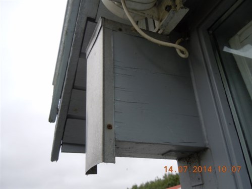

Case: Remenderne skal inddækkes, i følge tilstands rapporten er der begyndende råd, så må heller få det ordnet.
Billede 1: et billede af konstruktionen, planen er at save 5 cm af brættet der hviler på remenden (på langs) således at remenden fritligges. Herefter vil jeg skære enden 10-15 cm ind, hvor efter den skal inddækkes med zink/alu af en blikkenslager (med mindre der findes præfabrikerede kapsler som passer på denne type remme)
Men hvad er frem gangs måden herfra, hvilken form for inddækning bør jeg vælge, har fundet 2 forslag på nettet, men er der et bedre alternativ eller er en af dem at fortrække?

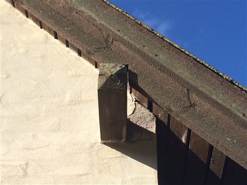

2) skal jeg gå efter billede 2, save skråt i 10 graders vinkel og inddække toppen, helt frem til bagmuren
2a) skal der fuges mod bagmuren?

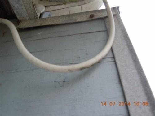

3) skal jeg gå efter billede 3 i stedet, og blot beskytte enderne med en kapsel.

<img src="/Portals/0/activeforums_Attach/338_image.jpg" border="0" class="afimg" />
<img src="/Portals/0/activeforums_Attach/337_image.jpg" border="0" class="afimg" />
<img src="/Portals/0/activeforums_Attach/339_image.jpg" border="0" class="afimg" />

Det bedste vil nok være at du fylder endetræet helt op med eks. lindolie eller tjære eventuelt Svensk trætjære der kan fås i både lys og mørk udgave. Jeg ved godt at der ofte bruges zink inddækning, men det skal virkelig slutte tæt for at der ikke kan trænge vand ind på bagsiden.
Der findes afdækninger til lige præcis den opgave.
Jeg oplevede efter få år et hurtigt og stærkt forfald af remender, og fik noget sent sat afdækninger på.
Jeg måtte save noget af yderste af.
Som det måske kan anes på billederne, er der lidt luft mellem afdækningerne, så man undgår at træet forsumper inde under.
Nu har de siddet i en 10-15 år og det ser ikke ud som der sker yderligere henfald.

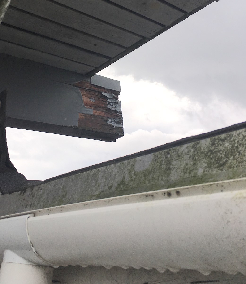

Hej KTM. Kan være du ikke er på her længere kan se det er mange år siden. Men er det korrekt set at du faktisk har skåret af inde under overhæng? Jeg har en bjælke på vedlagte billede hvor jeg tror jeg er nødt til at save af lidt inde under overhæng.  Derfor jeg spørger.

Jeg har lige været en tur ude og se på det i dag. Der er stadig ikke tegn på henfald eller nedbrydning. Endda ser det bedre ud nu, idet Hustru har været igang med at male dem, og har derved fyldt de revner ud med maling, der ses på de gamle billeder.
Mine bjælker sidder på samme måde som dine, som du viser. Jeg har således ikke været længere inde i konstruktionen end det du har nu med de triste ender. Man kan altså sige, at det beviser, at disse inddækninger virkelig er effektive.
Jeg kan godt se, at du har nu større udfordring. Jeg ville prøve at skære dem af, skråt bagud, og på den måde få mest muligt råd væk uden at skulle direkte op i dækket oven over. Men du skal i hvert fald prøve at få noget inddækning ind imellem dækket og bjælken og selvfølgelig på selve bjælkeenden. Prøv om du kan få etableret en vandnæse, som kan føre vandet fri af bjælken.

Godt jeg kunne genoplive gamle minder :-). Og ja min er mere slem. Nok fordi de sidder over et skur så har egentlig aldrig bemærket den.
Men ja vil prøve det med at skære skråt
Tror dog ikke råd går så langt ind som det ser ud på billedet.  Det er taget lige efter det her skybrud.
Der er en revne øverst del som går lidt længere ind end det der er helt rådden men tænker du ikke at så.længe der ikke er råd derinde kan jeg blot fylde den revne med hvad det nu hedder før jeg maler over?
Hvis du får dækket godt af med en ventileret inddækning, er der vel ingen grund til at fylde revnen. Principielt piner det mig, at fylde noget i råddent træ, især når det er eksponeret for fugt.

Gavlenden er lavet med et såkaldt blindspær. Den er oftest tyndere end de øvrige spær. Den kan sagtens bæres oppe af lægterne alene ( har man taget af engang så vil et par ekstra lægter naturligvis hjælpe )
Derfor kan du sagtens skære rem enden af et lille stykke inde under udhæng. Alene det at den er i ly for det meste regn hjælper meget. Laver du inddækning så skal du huske ordet "ventileret " Det vil sige at inddækning placeres så der er plads til luft luft imellem metal og træ.
