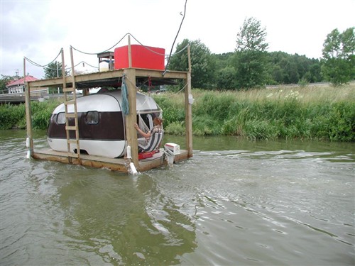

Jeg har jo lavet en god tømmerflåde i rustfrit stål og hele den konstruktion vejer skam nok en 700+kg. Har haft lidt problemer med at fortøje den ved vandet.
Først havde jeg banket et jernrør i jorden og bundet tømmerflåden fast, men rebet flænsede sgu over til sidst hvilket resulterede i en tømmerflåde på land.
Har fået fat en en moring, stor beton agtig brønddæksel Med en lang gennemgående bolt og et øje for enden til at sætte sjækel fast i.
Nå nok om det, havde gravet moringen lidt ned og sat kæde fast og så fast til tømmerflåde, det ved jeg giver nogle ryk i moringen når der er bølger, håbede det gik i et lille stykke tid inden jeg fik skaffet reb og hvordan det lige skulle monteres. Men det gjorde det ikke pga de seneste dages vind havde tømmerflåden trukket den tunge 45kg+ moring med i land. Det var utroligt. Nu har jeg så fået 8m fortøjningsreb hvor jeg har købt gummifjeder til + de 2-3 meter kæde. Er det godt nok til at den ikke flytter moringen næste gang eller hvorledes? Nu kan den jo ikke give de der store ryk da der er affjedring i rebet og selve fjederen jeg har købt?
Hvad siger i? Sgu ikke så nemt at få den satan ud i vandet igen
Ps fortøjningsrebet er med 2 klovse i hver ende så dvs jeg måtte binde rebet sammen på midten med et godt råbåndsknob, det vil kunne holde ikke? Har læst mig frem til at knuder formindsker brudstyrken med ca. 30%. Billedillustration!
