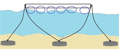

Den skal måske flyttes lidt længere op ad kysten til 2 andre strande men det er så også det, den bliver trukket af båd så ingen motor på den alligevel. Men kan slet ikke se hvad jeg skal bruge en bøje til? Bruger jo bare en dunk så jeg kan se hvor min mooring er. Men laver en betonklods mere men skal rebene så strammes ud og holde tømmerflåden fra hver sin side? Så kan det være jeg bare køber et reb til den anden mooring for det er for dyrt med hele svineriet med kæde, reb, fjeder og alle de skide sjækler

Rebene skal ikke være stramme -  grunden til at man kører med to fortøjninger er et spørgsmål om stabilitet og ja så har du jo også en ekstra fortøjning hvis den ene mod forventning skulle gå... Men jeg vil tro at du også godt kan nøjes med to klodser og en fortøjning. evt. kan du fortøjre "forenden" af flåden med din fortøjning (til de to klodser) og så ydremere føre et reb til agterenden, altså også fra de samme klodser el. fra et sted på din forfortøjning dette giver en vis stabilitet ja det er lidt svært at forklare ca sådan her:
Til højre i øvrigt en teknik ankerlæggere "ofte" bruger for at lægge mere stabilt hvis der er lidt sø - så kan man ligge sig så man har lidt vinkel på søen;-)

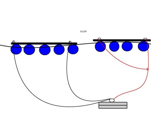

Forstod ikke helt.  Tænker du som i eks 2 jeg har lavet her eller eksempel 1 som jeg troede det skulle være? Lige nu er det som eksempel 1 bare med 1 beton klods kun.
Ahh nu forstod jeg dit eksempel det er som mit eksempel 2. Hvad er smartest?
