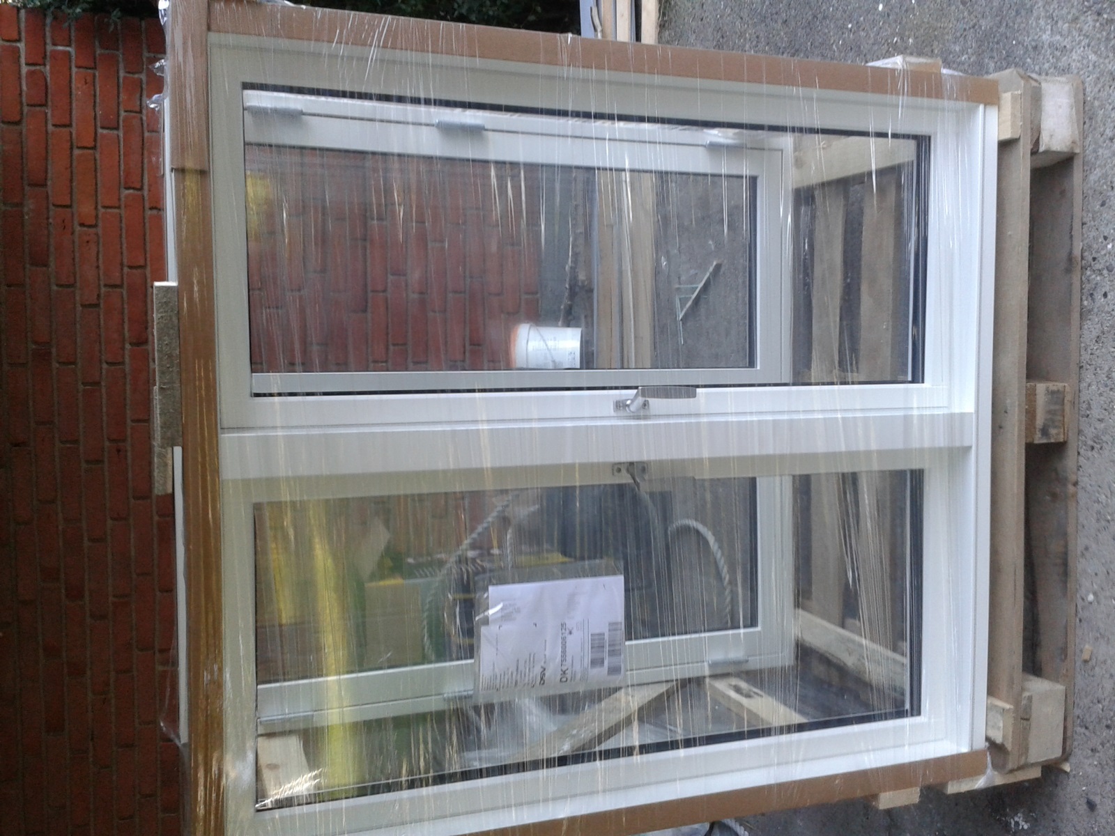

Så har jeg modtaget mine 2 vinduer de var pakket ind i klar plastic wrap og stod på en euro palle hvor der osse var tilhørende en halv liter bøtte ekstra maling ral 9010 (til pletmaling tror jeg ) samt faktura. Jeg har en ca 30m lang indkørsel men chauføren (DSV ifg fragtbrevet) havde kørt pallen helt op under vores dobbelte carport det sgu god stil idet de kun skal levere til kantstenen da vi ikke var hjemme. og bor på en hjørnegrund. Har kun lige fået tjekket at det var de rigtige mål samt type så har ikke pakket dem endelig ud endnu da tømreren kommer og sætter dem i på søndag men skriver lige en endelig dom når tømreren har tjekket dem ud og sat dem i.

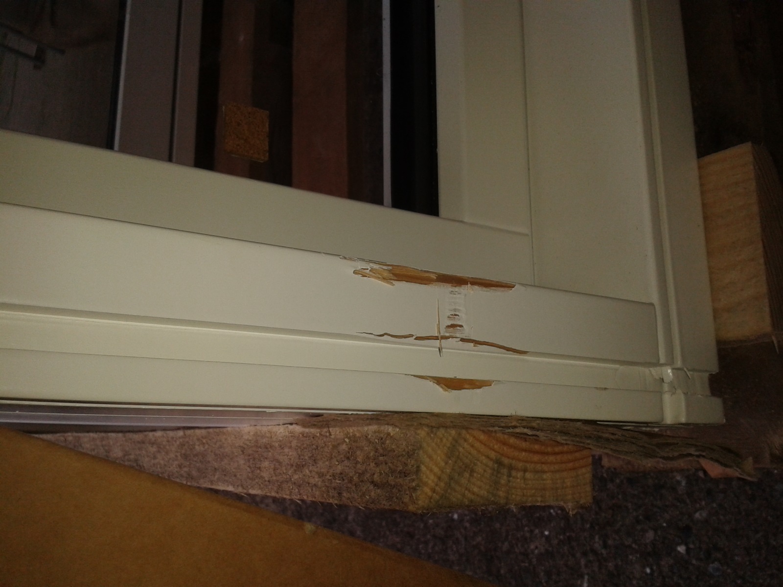

Hey folks så er der en anmeldelse klar af vindues grossisten. Tjaa alt så jo godt ud inden udpakningen men så stoppede det osse der....Da tømrerne pakkede vinduer ud og tog pap hjørnestykkerne af opdagede de en stor skramme nede omkring bundkarmen på det ene vindue (se vedhæftet billed) som gjorde at vi ikke kunne bruge bundnoten da den var skrammet og Flig slået af indvendigt!.. Lignede en transportskade som var blevet prøvet "skjult" ved at sætte pap skånekanter på (De var underligt nok ikke synlige skadet udenpå) Nåh men det var jo ærgeligt nok sådanne rent kosmetisk men kunne dog slibes/pyntes lidt med malingen som der sjovt nok medfulgte.. kunne dækkes med en vinduesplade ved ikke at bruge bundnoten. Meeen... Det stopper desværre ikke her... Tømrerne gik igang med at monter vinduerne efter de havde kontrol målt dem at det var de rigtige mål. Da de 2 gamle vinduer var skåret fri og de nye skulle i, var der 2 vinduer hvorved vindues rammerne ikke er i vinkel, når de lukkes går de på lukke beslagene, det er begge to i venstre side, midter posten står ikke i midten på det ene vindue. Malingen er ikke jævn på rammerne en del malerfejl det er ikke ok. samt skrammer. alle hængsler skulle smørres da de kørte stramt og vinduerne ikke kunne lukkes. Absolut sidste gang der bliver handlet her!... Er glad for jeg kun bestilte 2 stk og ikke de oprindelige 9 vinduer jeg skulle bruge til resten af ejendommen. Pas på derude hvem i bestiller ved.. Jeg har bestilt resten hos min lokale tømrerhandel (davidsen) og har bestilt Outline vinduer glæder mig til at se hvad deres kvalitet er, det kan næsten ikke være ringere end dem JEG modtog.
Jeg syntes ikke du skulle have aksepteret det vindue med den store skade på karmtræet, det skulle være sendt retur, eller også skal du have et væsentligt beløb tilbage på det ene vindue.
