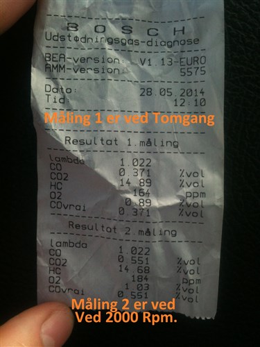

Jeg har nu været til syn 5 gange, og dumper hver gang på co er for høj ved de 2000 rpm.
Jeg vedhæfter et billede af alle tallene fra testen.

Ved ikke om udstødningen er helt tæt skal lige tjekke det lyder ikke som om den er utæt det vel bare at tage en klud tænde motoren og mase på bagpotten og går den ned i rpm og så slukker er den tæt eller forsætter den er den vel utæt er det ikke sån jeg tjekker det?
Ved ikke med luftfilter hvor gammelt det er kan være 5 år gammelt har glemt at tage det ud til syn for at se om det hjalp.
så prøver at skifte tændrør og filter se om det hjælper
Er der andre ider
