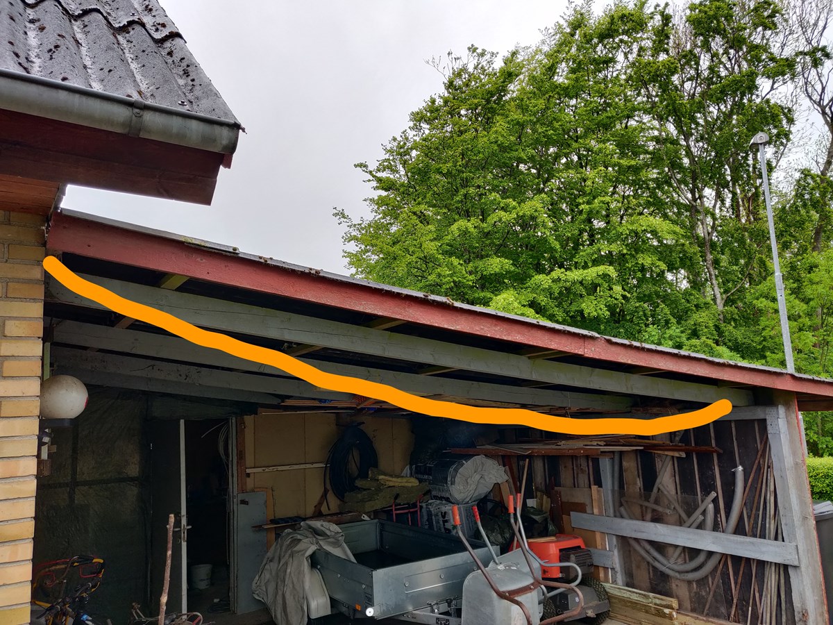

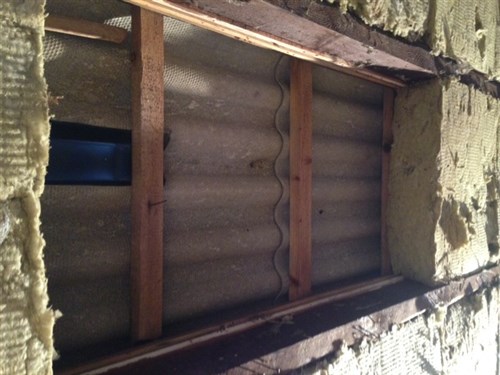

Jeg skal til at moderniser en 70m2 garage, med første udfordring at stramme de eksisterende spær op. Lige nu har jeg pillet alt isolering og forskalning ned, så der er åbent til spær. Det eksisterende eternittag, som skal skiftes til pap ligger stadig på toppen.
Hvad gør jeg nemmest for at stramme de lidt slappe spær op? Jeg havde selv forestillet mig at skrue noget spærtræ af dimensionen 47x250 på siden for også at vinde lidt højde på bagkanten. Dertil er jeg usikker på en detalje. Hvor meget overlap skal der være mellem de eksisterende spær og de nye for at holde til snetryk osv.?
Ellers kunne man beholde nuværende hældning og blot stramme dem op. Jeg har hørt man kan benytte en dunkraft på midten for at få dem lige, for derefter at montere spærtræ på siden for at styrke dem.
Lidt bonus info.
Jeg har 14 spær med 650mm mellem hver og de er hver ca. 7m lange. De er af dimensionen 110 x 200mm. Der e ca. 1m højdeforskel mellem bagremmen og forremmen.
Ser frem til at høre hvad jeres bud er til denne tag-novice ;-)
mvh
Daniel

Efter en del år med de gamle spær er de fleste begyndt at sveje lidt på midten; deraf lidt "slappe". Et foto vil desværre ikke kunne vise meget da vi taler få cm.

Det er vel det her at han mener efter mange år er spærrende begyndt sat svaje/bøje nedad hvad gør man??? har selv samme problem
Jeg ville ikke løfte / rette på de gamle spær. De har fået en bue nedad og hvis du løfter dem op på plads vil de prøve at trække hele konstruktionen ned igen. Skal de stadig hjælpe med at holde det oppe skal de blive i den bue de har. De er ikke som sådan blevet slappe, men er blot endt i en anden stilling i løbet af årene.
Du kan sagtens bruge spærtræ på de 47 x 250 mm. Det lægger du så direkte på siden af hver af de gamle spær. Så skruer du det sammen med en god skrue pr 0,5-0,75 m Det kan være 6 x 120 mm T30 ( den type som har blank skaft fra gevind til hoved.)
Så vil dine nye spær forstærke det til lidt over faktor 1,5
Og resten retter du op i lægterne
Og godt at ændre til tagpap. Hvis taget falder 1 m på 7 m. så er det under 10 grader og noget under minimum for bølgeeternit plader.
