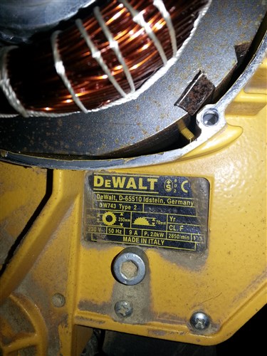

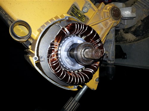

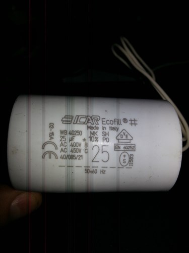

Det kan være viklingen til kondensatoren er gået, prøv at fjerne kondensatoren og mål gennemgang på de ledninger der går til den, for en god ordens skyld, tag net stikket og stik det ned i din lomme så du ikke bliver grillet.
Hvis det ikke er en start men en støj kondensator, så se om den kan starte helt uden.
Hvis det som alle andre gode GDS projekter sker på hjørnet af matriklen igennem 4 forlængerledninger og 2 kabeltromler fra farfars tid, så kan det være spændingstabet er for stort til at den vil starte, prøv i en stikkontakt i nærheden af målertavler.
