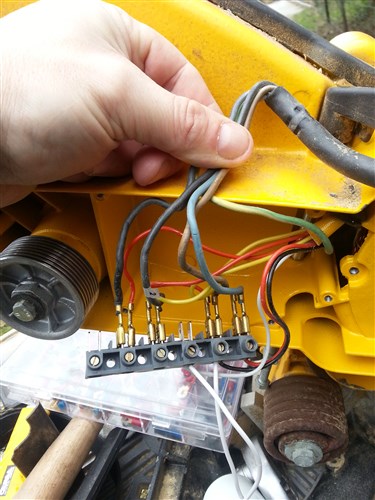

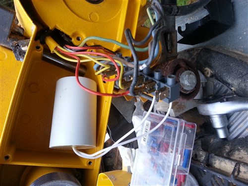

Jeg tog lige et par billeder her til morgen af der hvor el'en sidder.

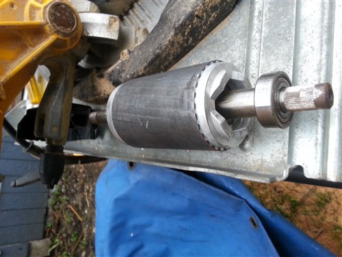

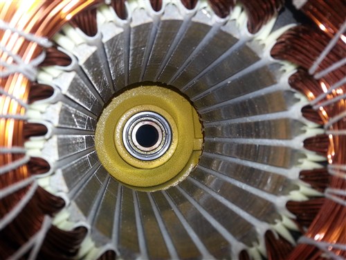

Jeg tog også et par billeder af selve motoren hvor med kobber spolen mm.

Hej.
Øh - jo men var det ikke nemere bare at lægge billederne i indlægget.
Jeg kan ikke se hvad der står for volt på skiltet.
Der kan også være et diagram i låget til klemkassen.

Hej.
Ja, det er en to - polet trefast motor og delen med viklingerne kaldes statoren og akslen der sættes ind deri er rotoren. De ting ser ikke ud til at fejle noget, så det må have noget med kondensatoren at gøre.
Du må stadig meget gerne fortælle hvad der står af volt.
Og må desværre sige, jeg kan ikke se orden eller metode i billedet med ledningerne.

Hej.
Jeg kan ikke genemskue hva kondensatoren laver.For det første ser det ud somom den ene ledning sidder blindt, og så er der ingen funktion. Men det er ikke en driftskondensator. Så skulle den være på ca 200 microF og den er på 25.
Men stadigvæk, hvordan forsynes den.
mvh
 varmetossen
Selve strømstikket er et 220v med jord.
Den ledning du syntes der sidder alene, sidder sammen med en 3. hvid ledning, som går ind til motoren...
