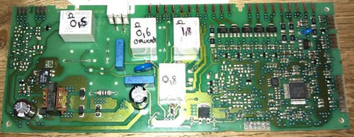

Min hovedmistanke ligger nu ved printpladen, nærmere bestemt et/to af relæerne. Der er fire relæ. Alle ens med typebetegnelsen HF3FD (012-HTF (576)). Specifikationerne for dette relæ kan ses her:
http://pdf1.alldatasheet.com/datasheet-pdf/view/190827/ETC2/HF3FD.html
Billede af printpladen er herunder:
Jeg kan få alle relæer til at klikke og åbne op (jeg brugte et 9V batteri til at åbne og multimeteret  til at måle med). Jeg har skrevet den målte modstand på de fire relæer, men der skal trækkes 0,5-6 fra tallet og ganges med 100, idet mit multimeter alene giver denne modstand. Dvs. alle med undtagelse af det øverste højre relæ har ingen nævneværdig modstand når det åbner op. Det øverste højre relæ har således, som det eneste, en modstand på omkring 110-120ohm. På det linkede dataarket står der noget med at den maksimale modstand ved 6v 1A max må være 100Mohm. Kan det være fejlen?
En anden mulighed:
Relæet med påskriften 0,6, har en lodning der ser ud som om den har fået lidt varme, men jeg har testet forbindelsen, og der er hul igennem, så jeg tror ikke umiddelbart at det er her den ligger. (Øverste venstre lodning)
Det der er mærkeligt med relæet her er, at plus og minus skal byttes om før den klikker ift. de andre relæer. Er det noget der kan ske med et relæ? og kan det være fejlen?

Øh, nu er det ligegyldigt hvordan du polariserer et relæ for at få det eil at trække. Men der sidder nok en diode over det for at beskytte komponenten der styre relæet. Relæet fås med trækspændinger fra 3 til 48 volt. Hvilken udgave dit er, er mig lidt svært og blive klog på ??? Er typenumrene ens for alle relæer ???

Jeg satte 9v direkte til benene, så altså udenom dioder og andre dimser... Jeg kan heller ikke se at dataarket foreskriver noget om at der kan være indbygget en diode.
Claus
Dioden er heller ikke indbygget, den sidder eksternt og kan være koblet på to forskellige måder alt efter hvilken type transistor der trækker den. Grunden til relæet kun trækker er formodentelig at dioden kortslutter dit lille 9 volts batteri.  Det var absolut ikke en opfordring til at bruge et større batteri, da det bare vil give røg og damp !!!!!

Jeg har lånt et finere multimeter end det jeg havde selv. Når jeg nu måler på relæene når de er sluttede giver de alle en modstand på mellem 0,8 og 0,2 ohm, hvilket jeg vil tro er meget fint. Så målingerne jeg fremlagde i går, hvor et af relæene havde en særlig stor modstand, har ikke været korrekte. Tilbage som jeg ser det er, relæet med den måske/måske ikke mistænkelige polombytning. Samme relæ var den, som havde en lodning, der godt kunne se ud til at have fået varme. forbinelsen var god dog.

Ellers check lige de relæ'er igen.  Ser et af dem mistænksom ud , har været varm e.l.
Hvis du har mulighed for det, så ombyt det med et af de andre, som ikke er til varmelegemet.

Et af benene på et af relæene har været varme (se billede øverst), men ikke nok til at der ikke er forbindelse. Relæet slutter når jeg sætter strøm til men med modsatte poler i forhold til de tre andre. Alle fire relæ er typemæssigt identiske. Er det nok til at du vil udskifte eller findes der en naturlig forklaring her?

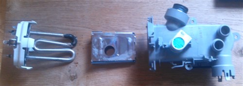

Fejl fundet!
Det var varmelegemet det var galt med. Jeg målte den igennem og ingen forbindelse. Første gang jeg målte havde jeg ikke taget ledningerne af. Derfor tror jeg, at jeg på en eller andet vis nåede til en ædruelig modstand. (Så lærte jeg den - amatør! :-)) Da jeg skilte varmelegemet ad var det helt tydeligt. Se selv!
