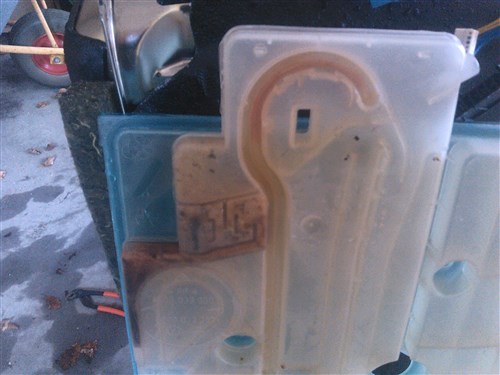

Min så sådan her ud inden jeg startede:
Der sidder en flyder til venstre i "labyrinten" der holder op med at virke når der kommer for meget fedt og snavs i veksleren. Jeg forsøgte med forskellige blandinger herunder, eddikesyre, opvaskemiddel og citronsyre uden den store effekt, men så prøvede jeg at lave en blanding af vand og kaustisk soda (opskriften jeg fulgte stod på flasken for det kaustiske soda (Borup)). Det er det samme som flydende afløbsrens.
Herefter vendte jeg veksleren på hovedet og fyldte de to yderste kanaler til venstre i billedet. Der går en forbindelse fra kanalen til det snavsede ved papegøjetangen og helt op til "labyrinten". Ved at kippe veksleren 90 grader til siderne er det muligt at fylde det hele med afløbsrens. Se eventuelt på luftboblerne og kip efter at få dem til at stige op i kanalen. Jeg lod min veksler stå ude i tre dage, men lægere tid er uden tvivl bedre, hvis man da ellers gider at vaske tallerkner så længe.
Så fik jeg en dum ide...

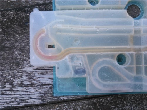

Jeg tænkte at det ville virke bedre hvis jeg holdte en varmeblæser på. Det gjorde uden tvivl, men lige pludselig så gik plastikken i opløsning og der gik hul i veksleren. Plastikken var ikke engang fingervarm, så kombinationen af varme og afløbsrens kan ikke anbefales. Her er billedet:
Nu da hullet var der, tog jeg haveslangen og satte den ind i den nederste kanal til højre på billedet herover. Jeg satte en finger for den næste kanal, så vandet ikke blot løb ud her. På den mådet fik jeg vandet og snavset tvunget ud af af det lille hul lavet med varmeblæseren. Alt var opløst med afløbsrensen så efter at have skyllet i omkring tre minutter så den sådan her ud. Flyderen virkede nu blot ved at vende på veksleren. Det lille hul har jeg limet igen med noget to-komponent epoxylim.
Hvis jeg selv kunne have valgt hullets placering, skulle det have været i nederste venste hjørne af labyrinten ved siden af flyderen, så tror jeg at skylningen var gået hurtigere.
