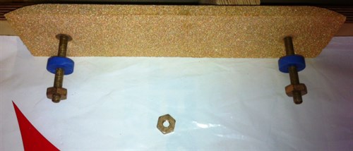

Jeg har valgt at lave min landstrømsinstallation således, at jeg bruger en Victron skilletransformator samt et jordplan (cinder metal plade monteret under vandlinjen).
Jeg købte jordplanet hos Palby, men der var ikke nogen vejledning i æsken. Er det korrekt forstået, at de blå plaststykker skal monteres mellem skrog og jordplan-plade?
Jeg formoder, at den tredje møtrik skal bruges til at fastspænde en polsko, så jordplanet kan forbindes til skilletransformatoren?

Du skal smadre bagsiden grundigt ind i Sika Flex, klaske den op mod bådens bund, plast skiverne skal indvendig i båden. Det er for at du ikke over spænde boltene. Er dog lidt spændt på hvad dit skruetøj siger til den plade.
Tak for svar. Jeg sætter jordplanpladen direkte på skroget og monterer plastskiverne under møtrikkerne inde i skibet.
Jeg har i mellemtiden fundet en monteringsvejledning på nettet, og her står der, at man skal bruge en bagplade (backing plate) inde i skibet, og at man ikke må smøre tætningsmasse på bagsiden af jordplanpladen. Tætningsmassen skal i stedet anvendes inde i skibet mellem bagplade og skrog. http://www.defa.com/file/28481630552/dynaplate.pdf
For så vidt angår skruetøjet, så kan jeg ikke se, hvad problemet her skulle være? Jordplanpladen skal bruges som båden egen jordforbindelse i forbindels med brug af 240V landstrøm, og har ingen forbindelse til bådens 24V anlæg. Desuden er der rigeligt med offerzink på propelleraksel, ror, hæl etc.

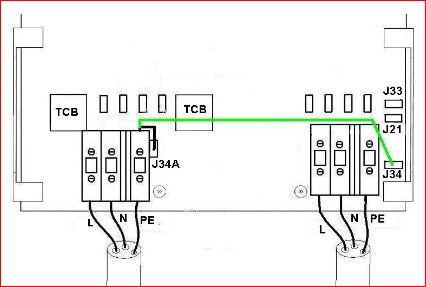

Når båden er på land, skal man sørge for at forbinde "landjord" med jord i bådens el-udtag. Det kan man gøre i selve skilletransformatoren som vist på tegningen med grønt.
