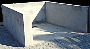

Vi står foran etablering af en mødding til hestemøg som den nedenfor. Umiddelbart forestiller jeg mig at vi selv blander beton til bunden samt siderne af fundablokke, men pga. min begrænsede erfaring på området er jeg er noget i vildrede i forhold til:
1. Hvor tyk skal bunden være?
2. Hvor mange lag armeringsnet skal der etableres i bunden?
Jeg forestiller mig at blande cement og grus i forholdet 1:5.
Vi vil etablere noget i stil med nedenstående billede - så har i en idé om projektet.
God aften og på forhånd tak.

Nu er jeg ikke murer, men jeg tænker at der skal jern i siderne.
Skal der køre en traktor med frontlæsser ind og tage mødding? så skal tykkelsen af bunden vurderes/beregnes ud fra det
husk afløb
Så vidt jeg kan forstå på min nabo der er landmand, må afløbet ikke føres til en offentlig kloak, men skal opsamles i en septiktank som tømmes en eller flere gange om året af en maskinstation. Der skal også være en vandtæt membran under hele byggeriet.
I gamle dage hvor sådanne åbne møddingssteder var almindelig, havde man i bedste fald afløb til ajlebeholder, som man tømte ved at pumpe ajlen, som mest bestod af regnvand, op og bringe den ud på egnede marken med en ajlespreder. En dyr og dårlig måde at klare det problem på,
Jeg ville sørge for en fornuftig overdækning, hvilket jeg også tror er et krav i dag, så du slipper for de enorme mængder regnvand. Ligeledes skal du sørge for at overfladevand fra din flisebelægnming naturligvis ikke ledes ned i møddingsstedet.
En støbning i bunden med 1-4-7 og så et 10 mm rionet og 15-20 cm tykt skal sagtens kunne klare en traktor med frontlæsser til at tømme stedet. Siderne kan bygges i 30 cm fundablokke, og med 8 mm. tentorstål lagt ind i hvert skifte, ville jeg ikke være bange for den konstruktion.
Men for helvede, pas på at ikke ajlen kan løbe ud i vandløb og/eller blande sig med overfladevand til off. kloak. Du bliver skudt, dræbt, parteret, slået ihjel, brændt på bål, fængslet og bødestraffet langt ind i Helvedet, hvis noget går galt.
ktm
10-12 cm beton i bunden armeret med 8 mm 150x150 mm rionet. Siderne vil jeg tro godt kan nøjes med en 20 cm blok om end ikke andet så en 29 hvis du vil være sikker. Lav det med 8 mm jern lodret for hver 25 cm passer med hullerne i blokkene, samtidig ligger du 2 12 mm på langs i hvert skift hele vejen rundt det er en i hver side og det er der plads til.
Jeg ved ikke lige hvordan din grund ser ud men hvis du kunne lave lidt fald ud af møddingen så den ikke samler regnvand sammen. Ca 1% i fald vill være passende, men det skal hest være sådan at vandet løber væk fra bygninger og så videre.

Efter min mening bør bunden som minimum udføres med en færdigblandet beton, som skal være i aggressiv klasse. Der er tale om en beton, som er under kraftig påvirkning af vind og vejr, samt påvirkning fra selve møddingen. Mit bud er derfor at en beton i moderat klasse hurtigt vil blive nedbrudt.
