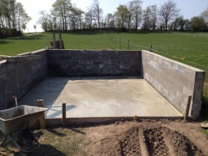

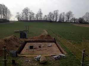

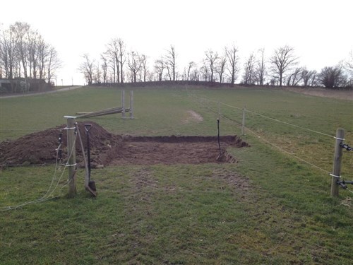

Jeg gravede en støberende ned til frostfri (75-90 cm) dybde. Fyldte den op med støbemix blandet i cement 1:5. Satte første sæt blokke. Lod det tørre. Satte de næste sæt blokke så siderne stod færdige. Vertikal jern i hver blok, samt horisontalt i hvert tredje sæt. Derudover jern i hjørnerne med et godt overlap.
Derefter kom dansk mobil beton med en vibreringsfri aggressiv styrkeklasse 35 beton iblandet granitskærver til bunden. Den blev støbt i en tykkelse på ca. 15-20 cm (ca. 3,5 m3).
Underlaget blev ca. 5-8 cm. stampet stabil. Der ligger rionet ca. i midten af det støbte over hele fladen. Faldet styrede jeg vha. en hjemmelavet "rager" hvor jeg trak betonen op mod indgangen. Den tørrede ret hurtigt, så det var ikke let. Samtidig gjorde afløbet nede mod enden tingene en del sværere. Faldet endte med at blive fint, men slutter ikke helt i niveau ved afløbet.
Bunden har tørret i 14 dage inden vi begyndte at benytte møddingen. Møddingen har kostet ca. 11.000 kr. (her er indregnet honorar på 2.000,- til kommunen for behandling af anmeldelse), og en helvedes masse tid. Alt er udført med håndkraft og jeg er pt. ved at fordele jorden fra udgravning af bund rundt omkring på martriklen
