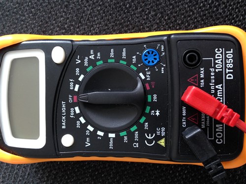

Nu er jeg total grøn mht multimeter. Jeg sætter den på DC og så bare ind i stikkontakten med dem?

Så fandt jeg mit multimeter, men jeg er i tvivl om, hvad jeg skal sætte den på, for at lave den ønskede måling. En der kan hjælpe?

3 hak til venstre. DC 20 volt.

Da jeg tændte for kontakten og jeg tog en måling, var det et meget varierende resultat.
Der var ikke et tidspunkt, hvor måleren stod stille. Den gik fra -0,05 til 0,22. I samme øjeblik som jeg tændt på kontakten, viste måleren 2,25 men gik i løbet af et sek ned igen.

Jeg har omkring 3.55 vdc.
