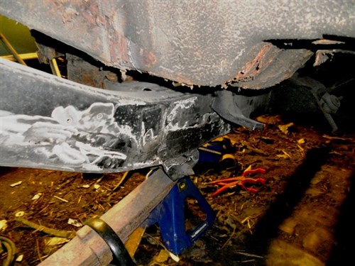

ja det går da fremad med rustarbejdet  og syns selv jeg slipper heldigt fra det

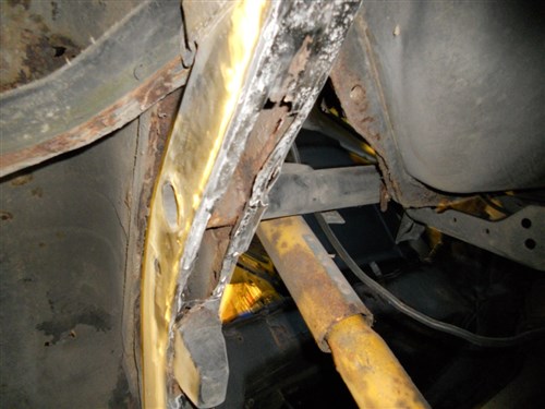

i dag fik jeg så os en pladesmeds ord for det   hans kommentar til det stykke indervange/ramme som der også er billede af længere nede var nemli " nå ja, men den ser da sund ud i indervangen"  det stykke havde jeg så lavet tidligere på dagen
når først det er gundet, malet og rustbehandlet ser det ganske originalt ud
det stykke her var der hul 3 steder af markant størrelse, desvære fik jeg ik lige taget billeder af før arbejdet

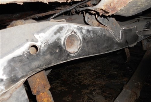

her er så undersiden af rammen, det bliver det næste der skal laves. men hvornår ved jeg ik, da der jo også skal være tid til de andre projekter jeg roder med
