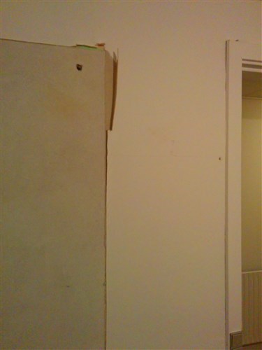

Hej jeg er gået i gang med børne værelset. Og har flyttet et skab . De tidligere ejere af huset, har tapseret over, og ud på skabet. Der er rå pudset væg bag ved. Spørgsmålet er nu hvordan får jeg det bedste resultat i det hjørne? Uden at lave hele rummet ! :-)
glæder mig til at høre jeres ideer
/ Martin

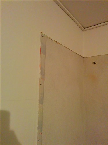

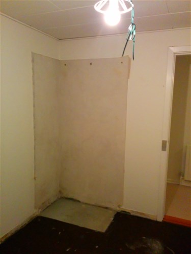

Det kan jeg da godt forså, de billeder jeg troede jeg vedhæftede kommer her, måske det giver lidt mere mening:
forstiller mig følgende, (efter lidt læsning)
  1. Fjern det gamle tapet.
    1. her forstiller mig jeg skær med en Stanly kniv i de gamle baner. og fjerner ud til dette snit.
      1. Men hvad kan jeg gøre hvis det gamle tapet giver sig fra dens hæftning enkelte steder?  udgangspunkt så sidder det fast.
  2. Fuldspartling af fladen  ca 1mm måske 1½mmm, så det får en mindre overgang til det gamle tapet. Materiale valg?
  3. En eller anden form for grunder?
  4. Tapetser fladen med nyt tapet.
  5. Måske mal med den samme maling der er brugt i resten af rummet.
/Martin

glat med horisontal border overmalet med hvid maling.
Den ene væg, den med karmen, renser du alt tapet på hen til karmen og laver samlingen over den, det er der ingen der ser, du kan evt. slibe den let og spartle, det vil sløre den yderligere.
På den anden væg renser du det tapet af der har siddet over skabet og i øvrigt alt det øvrige som sidder løst og sliber overgange grundigt med et groft stykke sandpapir gerne omkring korn 80.
Nu fuldspartler du væggene helt hen, ca. 10 cm forbi/over den overgang du lige har slebet.
Det gør du en eller to gange med medium sandspartel, afhængigt af hvor ujævnt underlaget og din evner med en spartel er og venter på at det tørrer.
Sliber, grunder med mikrodispersgrunder og så maler du direkte på spartelmassen, ingen grund til at tapetsere hvis tapetet alligevel er glat, borden må du leve med ikke at kunne genskabe
God arbejdslyst.

10 ltr Sandspartel Medium vil jeg vurdere ud fra billedet.
1 rulle sandpapir korn 80 og nok en rulle i korn 120 til når du skal finslibevæggen, ellers er der chancer for at du kan se sliberidser igennem malingen.
2,5 ltr microdispersgrunder.
