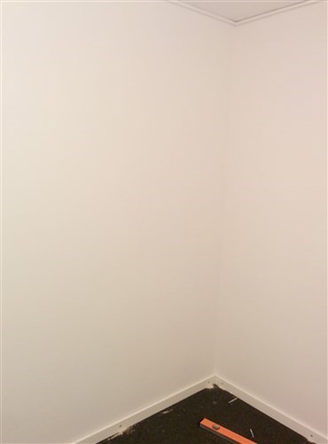

Hej jeg er gået i gang med børne værelset. Og har flyttet et skab . De tidligere ejere af huset, har tapseret over, og ud på skabet. Der er rå pudset væg bag ved. Spørgsmålet er nu hvordan får jeg det bedste resultat i det hjørne? Uden at lave hele rummet ! :-)
glæder mig til at høre jeres ideer

Hej Martin. Vægen er fri a tapet
Men. Bliver lidt. Itvivl med sparten. Mener du at jeg skal spartle 10 cm over det gamle tapet. Efter nedslibning af overgangen til rå vægen
Ja, nemlig
Det vil jeg gøre for at få niveauforskellen helt væk, om du spartle 5-10 eller 15 cm hen over er uden betydning.
Når spartelmassen er tør kan du slibe overgangen helt væk

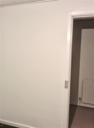

Tak til alle der har guidet mig i denne sag. Det blev et rigtig godt resultat og overgangen kan "næsten" ikke ses (kun forden jeg ved den er der.)
Hvad ved jeg til næste gang?
  • LADVÆR at bruge din støvsuger til at støvsuge "pus støv op" den brænder sammen. Lån en der kan klare det.
  • Fyld store huller ud først
  • Brug en mindre spartel til først at ligge nogen "klatter" op af vægen inden du trækker den store spartel.
  • Læg din OCD på hylden der vil være "skønheds fejl
igen tak igen.
/Martin.
