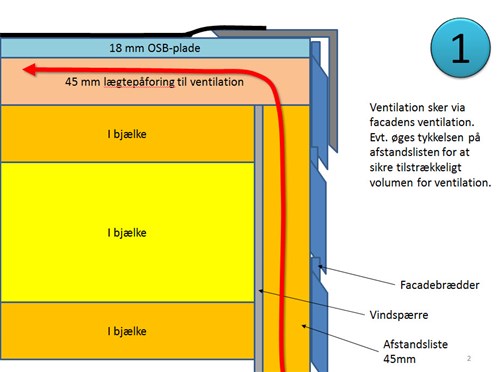

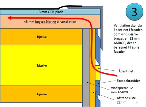

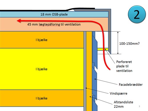

Jeg skal lave en tilbygning til mit hus - og ud fra en æstetisk betragtning ønsker jeg at lave tagkonstruktionen som et 'fladt tag' (2,5% hældning med tagpap) UDEN udhæng. Det giver nogle udfordringer ift. ventilering af taget. Selve facaden er en træfacade. Pt. er tanken, at spærrene ligger på tværs af hældningen, således at ventileringen sker fra gavl til gavl.
Jeg har vedhæftet 3 principielle forslag til hvordan det kunne laves og kunne godt tænke mig at høre om der var nogle erfaringer/gode råd her i forummet.
