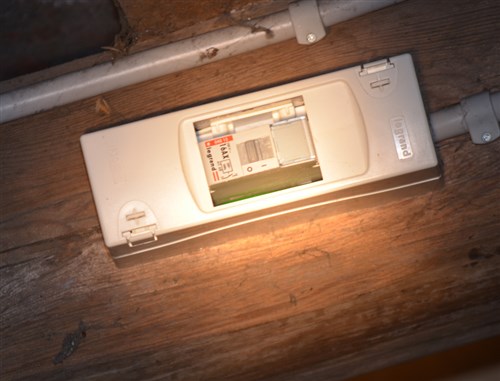

Det kan være svært, at svare helt præcis på dit spørgsmål af den grund, at det kommer fuldstændig an på, hvordan det er lavet, og hvad sikringen afsikrer. Kunne du ikke møve dig ud i skunken medbringende dit kamera og evt. tage et billede af boksen. Hvad var det for øvrigt for en sikring. Glassikring, neozed, diazed og hvordan var den kapslet ind med hensyn til berøringsbeskyttelse?
Fik taget et billede med mit kamera med god zoom, inden jeg kravlede derud, så jeg kunne se at det rent faktisk var en sikring.... Jeg uploader det lige når jeg kommer hjem fra arbejde. Så vil jeg gerne høre dit bud på hvad det er og ikke mindst hvorfor den er lavet

Her er et billede af "sikringen"

Det er en legrand combi hpfi og automat sikring , hvad den laver i skrunken ved jeg ikke...........

Det ligner mere et kiprelæ
hvis det har brummet, kunne det tyde på at det er et tryk der sidder fast.
Kan du tænde og slukke lyset på alle kontakter ?
