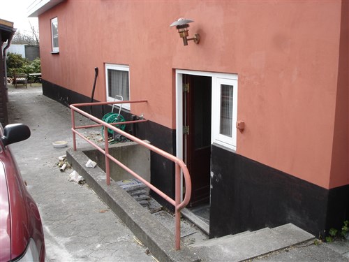

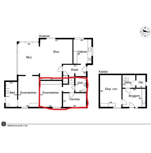

Jeg er i gang med at planlægge at isolere facaden på mit hus og i den sammenhæng også isolere min kælder udvendigt. Over halvdelen af kældervæggen bliver isoleret når jeg isolerer facaden, da kun ca. 70 cm af kælderen ligger under terræn (se billede). Der er kun kælder under noget af huset (kælderen ligger under den del af huset der er i den røde firkant på plantegningen). Jeg vil ikke tro at der er behov for omfangsdræn, da kælderen er tør som den er nu. Desuden har vi meget sandet jord, ja nærmest kun sand. Vi ligger på gammel havbund...

  • Hvad er risikoen ved at grave ned og blotlægge kældervæggene ? Jeg har læst om nogle uheldige tilfælde... Men der er jo ikke ret mange meter jeg skal grave. Og heller ikke særlig dybt...
  • Hvordan laver jeg overgangen mellem facadeisoleringen og kælderisoleringen ? kan de bare ramme hinanden ved terræn ?
  • Kan jeg evt. smide lidt leca under isoleringen, så jeg er sikker på at der ikke kommer fugt op nedefra?
  • Som det ses på tegningen går kælderen kun under noget af huset. Jeg forestiller mig at jeg bare kan stoppe isoleringen midt på fundamentet, der hvor kælderen slutter? Skal der sættes noget på ved enden ?

Vedr. kælderen, så kan jeg forstå at det er omkring 7,5m x 0,7m på trappesiden, og ca. 5,5m x 0,7m på den anden side. Der er ingen tvivl om, at EPS er en bedste løsning under jord niveau frem for Rockwool. Hvorvidt der er brug for omfangsdræn, er umuligt at sige uden at have set det. Du skal dog undersøge med teknisk forvaltning i din kommune, om de tillader EPS som facade isolering. Hvis de tillader EPS, plejer jeg at anbefale, at der over alle vinduer og døre, ilægges en "overligger" i Rockwool, da dette er mere brændhæmmende end EPS, og du derved beskytter brændvejene. Når det så er sagt, skal det siges at der findes andre typer isolering til facadepuds, som er lige så brændhæmmende som Rockwool og isolere næsten dobbelt så godt som både EPS og Rockwool. Du kan få 8 cm isolering, hvis isoleringsværdi vil svare til 14cm Rockwool eller EPS.
Du behøver ikke at "bryde" overgangen fra kælder isolering til facadeisolering. Men rent arkitektonisk, ville jeg nok alligevel vælge at lave kælder isoleringen 3-4cm tykkere - op til ca. 30-40cm over jord niveau. Således at der derved, kan laves udspring på sokkelen. På den måde får huset et langt pænere udtryk, som passer til huset, - tænk på, at du jo også har tag udhæng på huset. Et hus med "hat på, - skal også hav en fod at stå på", som man siger. Herved opnår du bedre isolering af kælderen, og et pænere hus - og det koster jo nærmest ingenting, at fortykke isoleringen 30-40cm hele vejen rundt om dit hus. - Og du er jo igang med en investering, som også gerne skulle gøre huset mere attraktivt rent visuelt.
Jeg forstår ikke helt hvad du mener med opbygningen af kældervæg?
Der er umiddelbart ingen risiko blotlægge kældervæggene, da du jo ikke skal ind under huset.
Under jord niveau - og 10cm over, skal der pudses med en speciel 2 komponent puds som sikre, at der ikke trækker fugt op i pudslaget.

Pt. har huset ikke "fod" på... Der er væg og sokkel plan.
Mht. opbygningen af kældervæggen mener jeg den udvendige opbygning.
Den risiko jeg tænkte på, var den der var i forbindelse med at grave fundamentet fri, men jeg forventer ikke at jeg kommer så langt ned...
