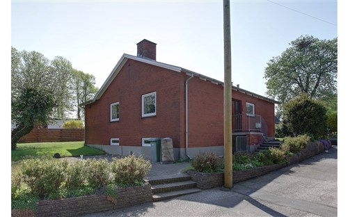

Jeg er i gang med at planlægge at isolere facaden på mit hus og i den sammenhæng også isolere min kælder udvendigt. Over halvdelen af kældervæggen bliver isoleret når jeg isolerer facaden, da kun ca. 70 cm af kælderen ligger under terræn (se billede). Der er kun kælder under noget af huset (kælderen ligger under den del af huset der er i den røde firkant på plantegningen). Jeg vil ikke tro at der er behov for omfangsdræn, da kælderen er tør som den er nu. Desuden har vi meget sandet jord, ja nærmest kun sand. Vi ligger på gammel havbund...

Jeg har taget et par spadestik ned og her er kældervæggene helt glatte...
  • Hvad er risikoen ved at grave ned og blotlægge kældervæggene ? Jeg har læst om nogle uheldige tilfælde... Men der er jo ikke ret mange meter jeg skal grave. Og heller ikke særlig dybt...
  • Hvordan laver jeg overgangen mellem facadeisoleringen og kælderisoleringen ? kan de bare ramme hinanden ved terræn ?
  • Kan jeg evt. smide lidt leca under isoleringen, så jeg er sikker på at der ikke kommer fugt op nedefra?
  • Som det ses på tegningen går kælderen kun under noget af huset. Jeg forestiller mig at jeg bare kan stoppe isoleringen midt på fundamentet, der hvor kælderen slutter? Skal der sættes noget på ved enden ?
Desuden har huset en del smårevner i pudset der følger stenene... Huset er primært bygget af klinkerbetonsten (de er formet som er H). Hvem skal man have fat i for at få en vurdering af om det er noget der skal gøres noget ved, eller om jeg bare kan isolere udenpå ?
På soklen ved det badeværelse der er længst væk fra kælderen skaller malingen af. Det er på trods af at jeg har repareret tidligere skader og malet soklen for 2 år siden. Badeværelset er desuden helt nyt indvendigt (1 år gammelt). Der var ingen utætheder, det er kontrolleret, da der blev lavet ny kloakering osv... Kan det være fugt fra jorden der trækker op ?
