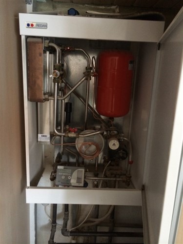

Vi bor i et ældre hus fra 1938, og som har fjernvarme. Vi har dog altid haft det problem at det tager ca. 3-4 minutter før der kommer varmt vand til f.eks. brusekabinen, og det er jo ikke så fedt, når man i disse tider snakker om energi- og klimabesparelser.

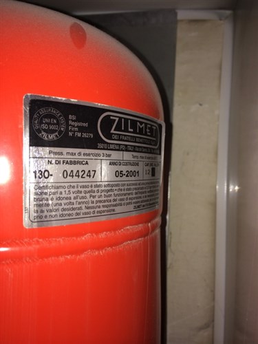

Anlægget er fra omkring 2001, og hvis jeg læser varmvandsbeholderen rigtig, er den en årgang 05-2001. (Se billede).

Det er almindelig kendt at varmevekslere skal have tid til at finde ud af at der skal produceres varmt vand, hvis de hele tiden lukkede vand igennem ville du have et voldsomt forbrug.
3-4 minutter er for voldsomt.
Men en forkert indstillet eller defekt termostat kan også betyde lang reaktionstid.
I mange forsyningsselskaber kan man få en medarbejder fra forsyningsselskabet ud og kigge og give gode råd vedr. indstilling m.m. prøv at ringe til forsyningsselskabet.
Noget andet er at de gamle vekslere har et temmeligt stort tomgangsforbrug, og at det i mange tilfælde kan betale sig at skifte til en ny veksler.
Vi har lige skiftet en 25 år gammel veksler og det har givet en betydelig reduktion i forbruget, samtidig med at vandet kommer frem meget hurtigere.

Du kunne jo starte med at skrue lidt op for din vv temp.. kan se det står meget lavt.. måske kan det hjælpe lidt på det ;-)

Har du prøvet at skrue op for det varme vand ?????
