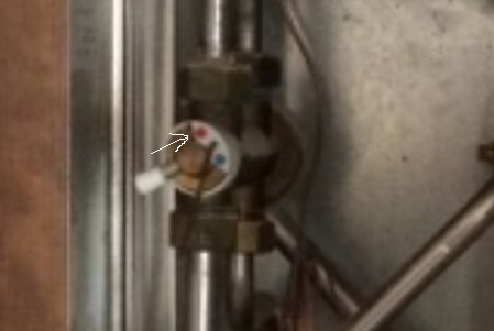

ja ja.. har jo lært at råbe hvis der er behov for det ;-).. Det er ikke selve termostaten den er sikkert til din fremløbs temp på din varme.. det er den lille "pind" der sidder ved din veksler.. prøv at skubbe den helt op til den røde prik..
Din Varmvands giver, er en Akvadan akva vita.. den gamle model uden rundløb, og de er meget følsomme overfor lavt fjernvarmetryk, de bliver lidt mere livlig hvis de står "så varmt som muligt".. og jo, det koster lidt xtra når du bruger varmtvand da det jo bliver lidt varmere, men til gengæld tror jeg måske du føler du får hurtigere varmt vand.. du kan da prøve, det er let at skrue den tilbage..
Mvh Jan J
Sorry ikke Akvadan men Redan
Se billede. Er det sådan du mener? Har jeg nemlig gjort nu, håber ikke det koster en krig at ændre på den ;-)... men ellers kan den jo komme tilbage igen!
Det er præcis den jeg mener.. og det koster ikke noget du opdager at skrue op for den.. bliver dit vand "for varmt" skal der jo noget koldt i samtidig med du skruer ned for flow, så det går ski lige op... det har kun betydning når du bruger varmt vand, det er ikke noget der koster, når det ikke bliver brugt vv.. men prøv det, virker det kan du mærke det med det samme..
Mvh Jan
Tænkt så har man gået længe og tænkt over hvorfor det skulle tage sin tid, før det varme vand kom til én..... og så er det bare en lille indstilling.
Mine venner, forældre og svigerforældre har ikke selv kommet på den her tanke. mega mange gange tak :-)
Jeg biller mig ind, at vandet bliver varmere nu og hurtigere og helt kogende når der skrues op på max :-)
