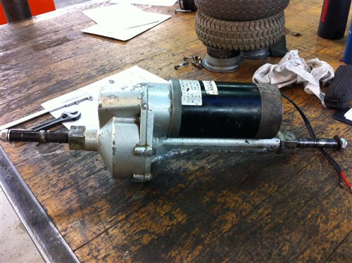

Jeg er igang med at lave et værksteds projekt på Fredericia maskinmesterskole, hvor jeg skal bygge en sækkevogn med hjælpemotor og jeg har fået fat i en motor fra en en kørestol og vil gerne have den bygget på vognen.
Jeg har brug for et råd om hvilken styring jeg skal købe.

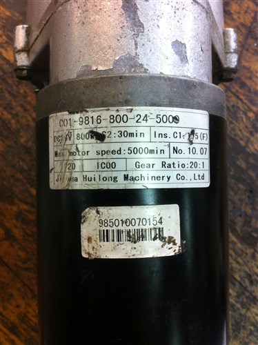

Motoren (se billeder) er på 24V og har en effekt på 800W! Motoren køre 5000 RPM og er gearet 20:1, så den render 250 RPM.
