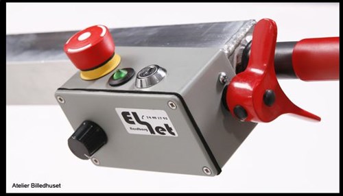

Jeg synes også selv at tilslutningerne er lidt for klejne, ville gerne have en kontakt ligesom denne. Dette billede er fra en sækkevogn som minder meget om den jeg gerne vil lave. Styringen er en Curtis styring på 800W og 110A, hvilket er en ret kraftig styring. Den sorte kontakt er vel en spændingsregulator er det ikke?

Den sorte kontakt, er en knap der sidder på et potmeter der regulere hastigheden, eller vel nærmere det momentet som motoren kan leverer.
