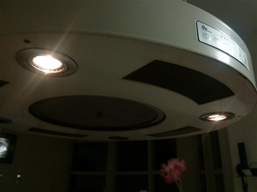

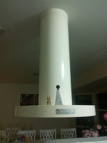

Det er ikke LED pære. Det er halogen spot lys mener jeg nok. Mht knappen så ved jeg ikke om det kaldes touch, men jeg kan da lige ligge billeder ud
Sådan er lysene når de er "slukkede".

Er der flere trin på lyset? Så det ikke slukker men står på et lavere trin...
usgha
usgha Trådstarter
5 2650
Nej det er der hellere ikke  der er kun tænd/sluk knap, som man kan se på billedet.
Det meget mystisk. Jeg bange for om det ledningerne der fejler noget. Jeg har også prøvet at slukke og tænde strømmen fra sikringen, men det hjalp heller ikke.
