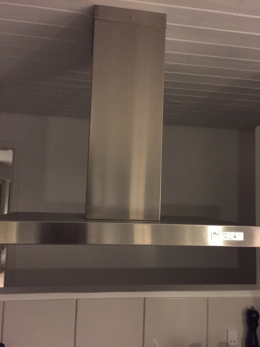

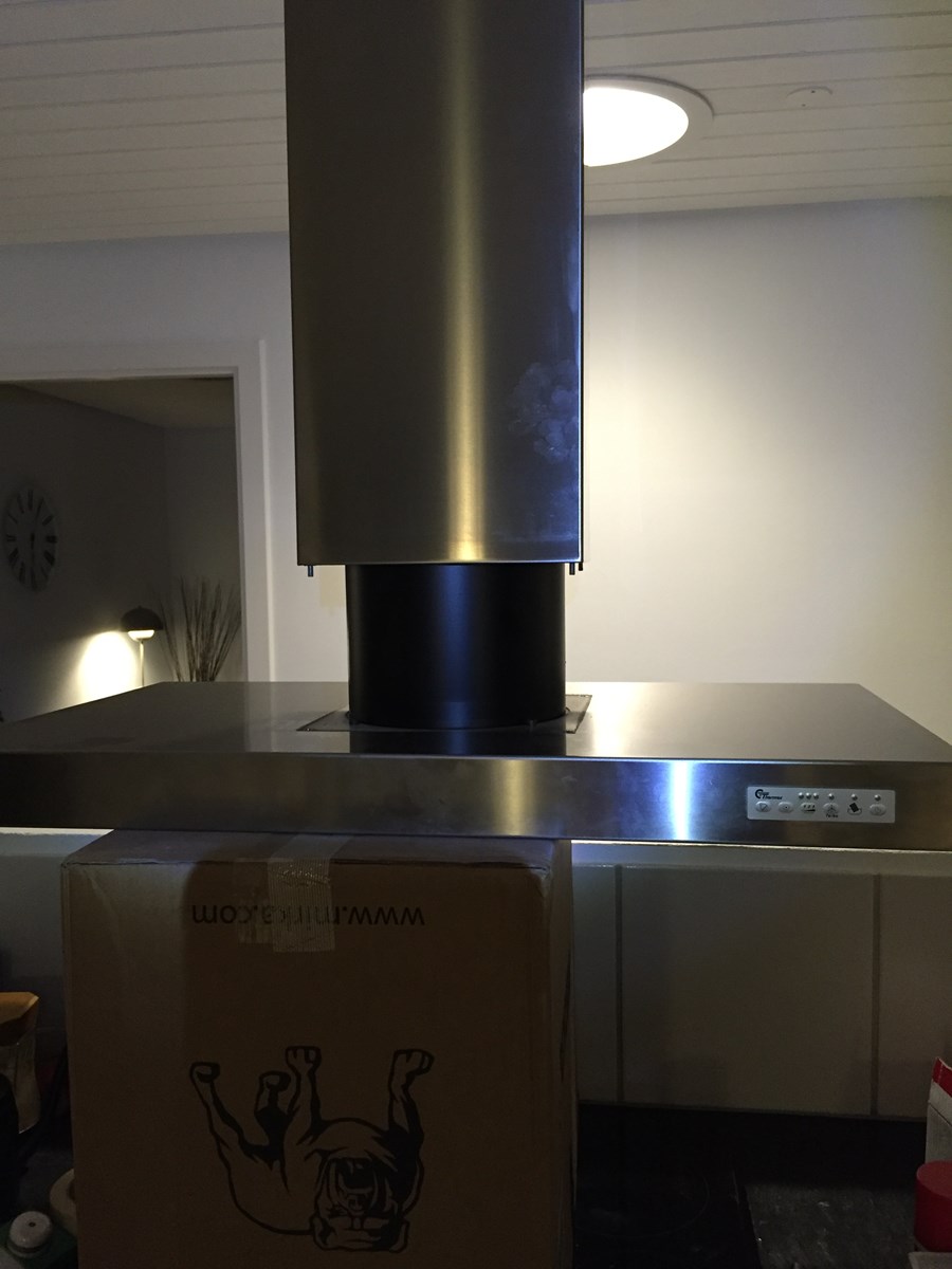

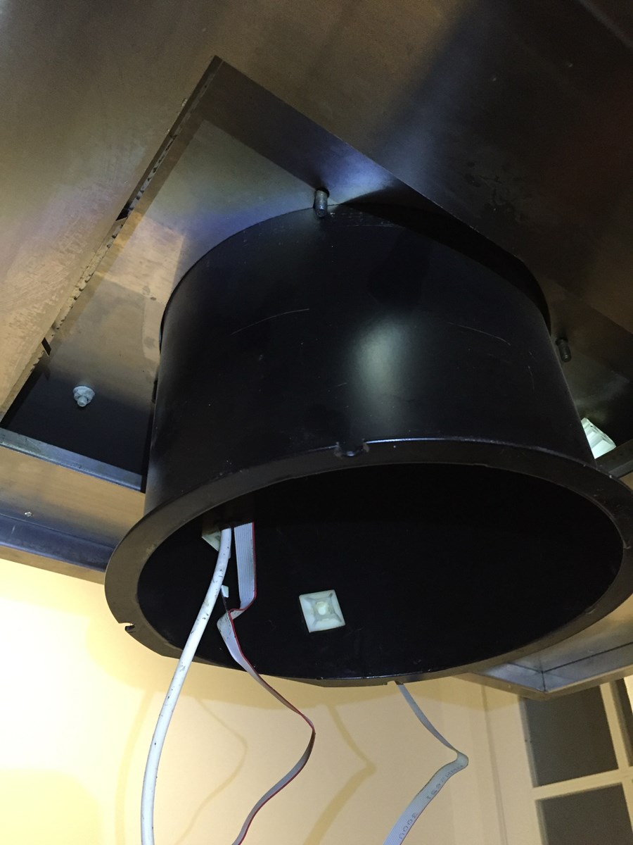

Har lige læst lidt med her, så håber det er okay jeg kommer med et spørgsmål nu det også er en Thermex emhætte jeg har.
Jeg vil gerne skifte de 4 stk. halogen stifter til LED og i den forbindelse skal jeg skifte min 12v transformer til en LED driver, men kan simpelthen ikke finde frem til hvor den er placeret. Er der nogen der har en magen til som kan fortælle hvordan jeg finder den og hvordan jeg skiller den ad i den forbindelse? Kender desværre ikke til hvilken model det er, så vedhæfter lidt billeder.
På forhånd tak og god weekend.
Mvh  Simon

 Hvis din Thermex emhætte er magen til min, hvad den umiddelbart ser ud til, så sidder motor, kontrolboks og transformer til halogenlyset oppe på dit loft...

Tak for svar. Så må jeg derop og kigge igen, synes bare ikke umiddelbart jeg kunne finde frem til den. Skrev også til thermex og blev oplyst den skulle sidde i selve emhætten, men går ud fra den tekniker har taget fejl, jeg kan i hvert fald ikke få det skilt korrekt ad så.
Hvis der er andre med lignende emhætte der ligger inde med viden om hvor jeg finder transformeren må de meget gerne byde ind. Da teknikeren fra Thermex stadig mener at hele emhætten skal sænkes ned og i den forbindelse skal slangen til udsugningen pilles fra på loftet for at det er muligt. Så vil gerne være sikker på hvor jeg finder transformeren inden jeg går i gang med den løsning.
Du kan måske finde 230 v kablet med strømforsyningen til trafoen. Hvis det lykkes kan du bare kappe til trafo og montere driveren et sted.
