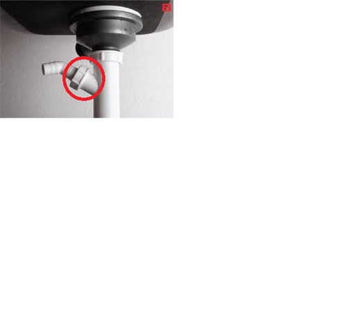

På nogle afløbsstudser, sidder der en klapventil, så vandet fra vasken, eller opvaskeren ikke ryger ned i vaskemaskinen.
Den sidder i den røde cirkel, det er bare en simpel gummiplade-

På min sidder der en gummiventil, mellem studs og vandlås, der hvor de er samlet med omløberen, det er samlingen i den røde cirkel, på mit billede, der kan sidde en ventil, så vandet ikke løber tilbage i vaskemaskinen, fra vask eller opvasker.
Men er vandet helt rent, kommer det jo nok ikke derfra.
