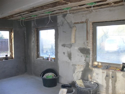

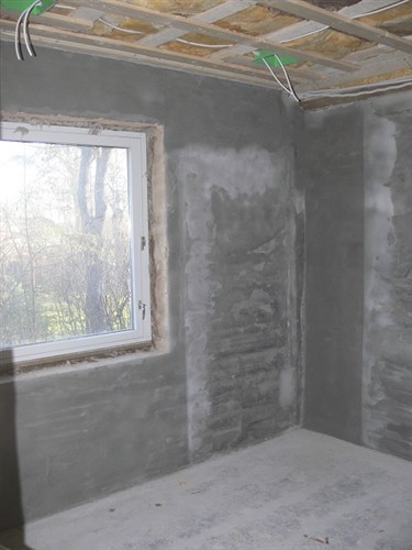

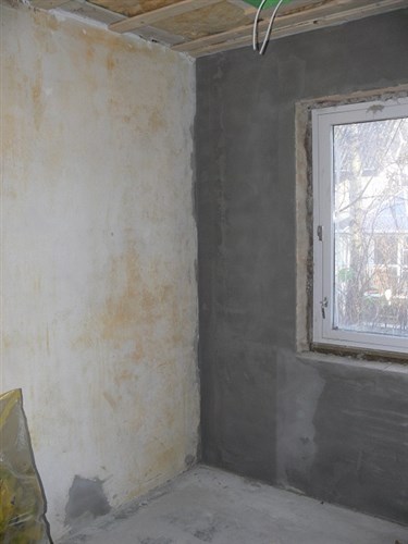

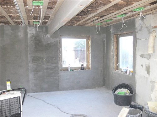

Har banket den eneste pudset lysning ned også, resten var med træplader i lysningen, udover den ene i køkkenet.
Årsagen til jeg ikke vil pudse de andre op som den i køkkenet er bla. at vinduerne på et tidspunkt skal skiftes til mere tilsvarende, så pudset lysninger er ikke løsningen, giver alt for meget rep. den dag vinduerne bliver skiftet til nye, andet årsag er selvfølgelig at spare lidt på udgiften til varmen, de massive murede lysninger er jo en kuldebro i sig selv, også er der jo et større linietab omkring rammen, som også gerne skulle ændres.
Havde tænkt på 30mm Wediplader som opkløbes med gipspuds, herefter stryges med fliselklæb og pudses med gipspuds på flade og forkant med pudset væg, ville det være en fornuftig løsning, eller har andre en jeg måske har overset her...?
Ved at vælge en 30mm Wediplade vil udskiftning af vindue i fremtiden bliver utroligt nemt jo, ud med det gamle, og pres den nye indtil kanten af Wedi pladen igen, en lille fuge i kanten og  arbejde indvendigt er klaret...
