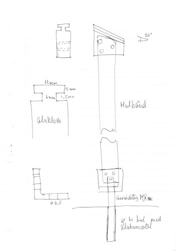

Min løsning bliver at få fræset nogle aluklodser der kan skubbes ind i T sporet i tagspærene og forankre dem til soklen med hulbånd.
I soklen vil jeg bore ø10 huller og lime m8 gevindstag i med klæbemørtel.
Hulbåndene skrues fast i korte vinkeljern så de kan spændes stramt.

Der refereres til nogle illustrationer af hvordan man evt kan stormsikre, har du mulighed for at ligge dem ind
Skrevet af akselj på 04 jan 2014 23:34
Lyder spændende, har du evt. En tegning over hvordan du vil lave det, og hvad er det for et drivhus du har?
Det er et Vitavia Uranus 9900.
Her er en skitse af min ide.

Gavl med døre, nok det svage punkt, og svær at forstærke, jeg tænker på at sætte polykarbonat ruder i de firkantede felter og skrue dem fast, det vil afstive godt.

Hej Aksel
Du var lige inde og vende på min tråd om et drivhus med stormskade for nylig. Og jeg har lige gået og ryddet resterene op i dag, et sørgelig syn
Men der skal jo et nyt op i foråret, og jeg havde heldigvis separat forsikring på drivhuset, så jeg forventer ikke at dette skulle af sted kommen nogle problemer, men jeg ville lige hører om du var kommet nærmere en god ide.
Jeg har snakket sammen med den klaremester jeg skal have til at sætte mit op (ja når man nu er forsikret, kan man jo lige så godt benytte sig af det) og han syntes bare vi skal lime polypladerene i fra starten, det er langt nemmere end at vente et par år og det hele er fuld af alger og andet snavs. Jeg har valgt polyplader i stedet for glas da jeg ikke en gang til orker at kravle rundt ude i gårdspladsen og samle glasskår op, og selvom jeg syntes at jeg var grundig må jeg da tilstå at jeg var overrasket over hvor mange glasskår jeg fandt ude i græsplænen da jeg gik og demonterede skidtet her i formiddag, de er altså noget nemmere at se nu, end de var i november, hvor græsplænen stadig var frodig og grøn.
ups sorry aksel jeg havde ikke set at det var dig der ville lave de der alluklodser
Hej Igen Aksel
Nu er det jo ikke fordi jeg vil kloge mig, men det du vil lave der holder vel kun dine spær ned i tilfælde af sug, og som jeg ser dine billeder er dine spær da nærmest det eneste der ikke har taget skade, man kunne faktisk lave en fin lille mistbænk at din tagkonstruktion
Dog vil de formentlig også være med til at stive huset af, så det ikke så let ligger sig ned, er det det du har tænkt ?
Når jeg ser på vraget af drivhuset (som efterhånden er skilt ad) ser det ud til at det der har svigtet er forankringen til soklen, bundskinnerne er ret svage, og nogle steder er de lodrette stolper rykket ud af skinnen så hullerne er ødelagt, andre stolper har ikke været spændt så hårdt så der er stolpen gledet på bolthovedet, og i hjørnerne er træskruerne rykket op.
Ved at forankre taget (som faktisk er næsten ubeskadiget) vil jeg opnå at alt træk bliver ledt direkte ned i soklen.
Jeg er nu på 3. drivhus, så jeg har læst alle indlæggene med stor interesse. Når jeg nu får sat mit 4. drivhus op, så vil jeg bruge nogen af de gode råd her. Og så vil jeg ellers fylde det totalt op med halmballer, absolut proppe det. Det må sgu da kunne stabilisere nok, selv når jeg bor på en bakketop tæt ved havet.
