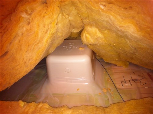

Jeg har netop fået udført en elinstallationsrapport, og i den sammenhæng fået en K2 anmærkning, da mine spots i badeværelset 'ikke er monteret efter fabrikantens anvisninger'.
Det er her jeg kommer i vildrede, da jeg ikke helt kan greje regler mm. på området, og håber I kan hjælpe mig:

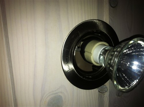

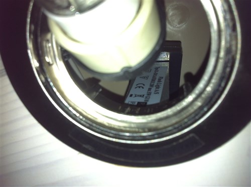

Spottet, der er monteret er følgende:
http://www.flashlight.dk/produkter/...l-830-hvid, som er F-mærket. Spottet sidder i en safebox hvor respektafstanden er overholdt. Problemet er åbenbart, at isoleringen på loftet sidder i direkte forbindelse med .
Kan det passe, at et F-mærket (ikke F-hat) spot i en safebox ikke må overdækkes med rockwool?
