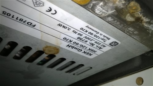

Jeg har et problem med 2 kogeplader, som ikke varmer højt nok. Det er i et tekøkken, hvor der kun er de to der er installeret. Hvis jeg vil koge vand, tager det et kvarter at få til at simrekoge. Hvis jeg skal stege kød, bliver det ikke rigtigt svitset, men skifter bare langsomt farve...
Jeg har snakket med udlejer, men han siger at den varmer som den skal. Jeg har tidligere boet et andet sted med tilsvarende forhold, men hvor der var god gang i kogepladerne.
Jeg har ikke forstand på kogeplader, men tror ganske vist der er noget galt, tænker en termostat eller noget??? Det er selvfølgelig også en mulighed, at det bare er sådan de her kogeplader er, altså at de ikke er kraftfulde nok...
Er der nogen der ved noget om det her? Jeg har vedhæftet et billede, af det mærke der sidder under kogepladen.

Det har jeg ingen anelse om hvordan man gør. Kan man ikke sige noget om hvordan kogepladen bør varme, ud fra de tal der er?
Her tænker jeg eksempelvis på, at den jo er på 3000 w, hvilket jo er effekten. Jeg har søgt lidt rundt, og det ser ud til at være almindeligt, og altså ikke lige så lavt som de der ubrugelige enkeltstående kogeplader på 1500 w.

Apparatet er angivet til at skulle have 230 V.
Se billedet i første indlæg.
