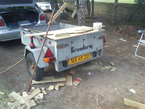

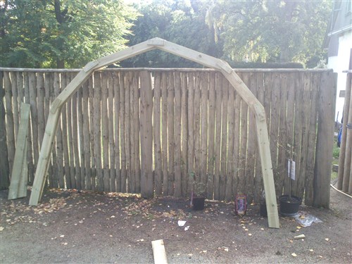

Så blev der skåret lidt træ, og stumperne har været lidt forsøg hen af dagen for at få de rigtige vinkler, efter jeg til sidst besluttede mig for at der skulle laves en tegning, så det gjorde jeg så istedet og fik begyndt at lave spidsen/tagryggen af taget på drivhuset (En enkel samling som ligger på traileren, samlet af et stykke træ på begge sider).

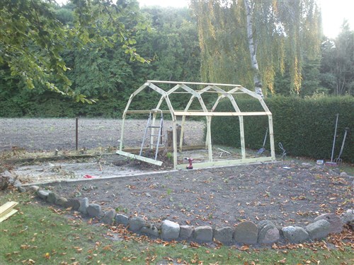

Så blev de første 2 samlet, og da de begge to var ens besluttede jeg mig for at gå igang med alle de andre og skære alt træet til før jeg begyndte at samle, så jeg ikke hele tiden skulle gå fra at skære træ og samle træ for der er forskellige vinkler her og der som skal sættes rigtigt sammen for at det hele passer i sidste ende så det er med at huske det

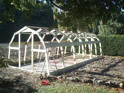

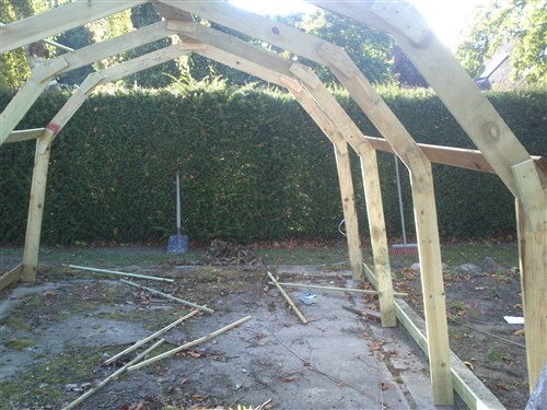

Så kom de første op og de passer sku ikke helt nøjagtigt på målene hvilket ikke betyder så meget da med de små klodser i samlingen kan det strækkes lidt - De vil nemlig til sidst blive skiftet ud med noget krydsfiner og dække et størrere område af samlingen for at stabilisere det lidt, det er kun lige holdt sammen med nogle små lister og 6x 3m høvlet forskaldningsbrædder fra Jem&Fix langs siderne Så det gynger jævnt meget frem og tilbage, hvilket i forvejen gjorde det lidt svært at få sat de 3 sammen :-) - Jeg har samlet mine tagrygge med ca 1 meters mellemrum for at kunne få strukket min presenning pænere henover senere når det skal gøres, tænkte med for meget mellemrum ville der komme for meget slask i presenningen :-)

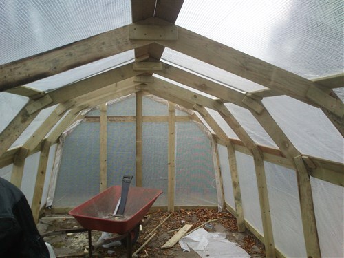

Lige ét indefra :-)
Så blev vi helt færdige, fik sat hele 20x3m høvlet forskalding op langs siden af drivhuset... Huset er 6 meter langt så blev nød til at samle de 3m lange forskaldningsbrædder på midten med nogle store sømbeslag, hvilket imponerende nok er ret solidt.

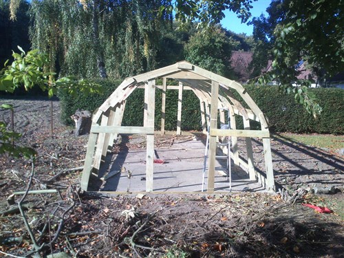

Lige set forfra hvor døren kommer til at være.. Den er nu ret flot sådan en konstruktion, bortset fra de grimme klodser som heldigivist bliver skiftet ud

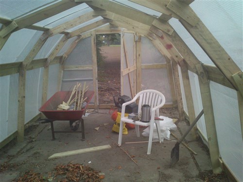

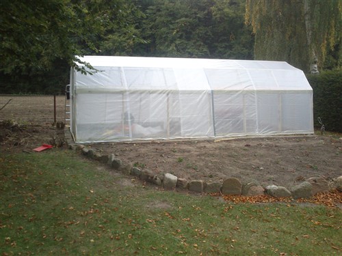

Så fik vi trukket presenning over! Flot er det sku ikke med den samling i midten, men regnede ud at jeg skulle bruge 5.6meter fra side til side og da drivhus er 6 meter langt tænkte jeg en 8x6meter presenning ville være perfekt, problemer er så at jeg kom til at købe en 4x6 meter presenning som jeg først opdagede da jeg havde pakket den ud så vi samlede 2 på midten med en god overlapning som senere bliver skåret til for at få mere lys ind. Et par gode råd: Vær to personer om dette, og da i mit tilfælde drivhuset er 2meter højt på midten og en kæreste på 1.49m er en skammel også ret nyttig
Og samlingen får lige en hel lang bane gaffatape, af den gode dyre bløde slangs da det holder til vind og vejr og sørger for vinden ikke tager fat i presenningen og forhindre vand i at løbe ind :-)
Set inde fra... Som nogle nok ville lægge mærke til har jeg ikke trukket presenningen hele vejen om på indersiden hvilket er en fejl, jeg først sådan tænkte over lidt efter, men ved presenningskifte vil jeg klart huske den rigtige størrelse og får det spændt ind under på indersiden og sætte det fast der, da regn og snavs vil samle sig på ydresiden i samlingen... Skidt pyt, jeg er heldigvist ikke professionel til at bygge de her :-)
