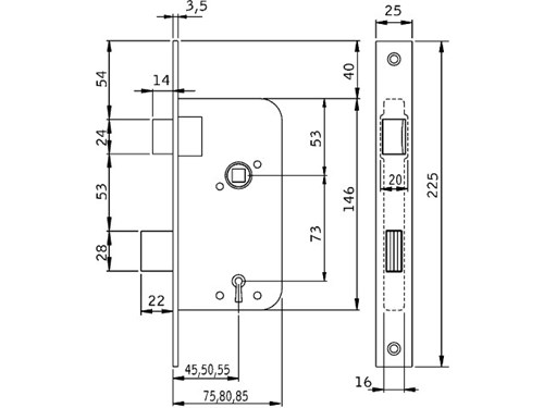

Mit bedste bud på en ny låsekasse var en Ruko 250, som har næsten samme mål:
Desværre er der et problem med længden på riglen, der i min gamle lås kommer 22 mm ud, mens den i Ruko 250 kun kommer 14 mm ud. Der er 4-5 mm luft mellem dør og karm, så jeg har brug for den ekstra længde.

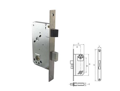

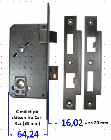

Jeg kunne ikke finde et datablad, men fandt dette billede, og prøvede at måle lidt på det.
Resultatet giver et forhold på ca. 1:4, altså ca. 20 mm. Det skal tages med et gran salt, men mon ikke det passer meget godt.
Helt sikker bliver du først, hvis du tager ned og spørger.

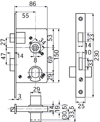

Det var da en glimrende idé at tage nogle relative mål! Jeg blev inspireret og kiggede nærmere på dette billede/tegning:
Når jeg måler længden af riglen og sammenligner med et af de faste mål (jeg valgte længden D, som er 150 mm), får jeg et rigel-fremspring på 20-21 mm. Det passer rigtig godt med, at rigel-fremspringet på en ny Ruko 8765 (som kan bruges i nye døre, ikke i min gamle dør) er 21 mm!
Til sammenligning kan jeg måle/beregne fallen til 14 mm, hvilket er, som jeg forventede, så det med at måle på tegningen ser ud til at fungere fint.
