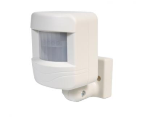

 Afstandsring 81020007888 -> Lampestik m/jord, hvid 81020006779 -> Lampestikprop m/jord, hvid 81020006850 ->
Lampeledning m/jord, hvid 89832005096 -> sensor -> lampe og ventilator
Jeg kan alt - når det lykkes.
Du mener sensor - PL dåse - afstandsring - lampeudtag - (måske Lampestik) -  lampeledning - lampe og ventilator ( det er ikke sikkert at nogen af dem kræver jord).
S. Fabrin skrev den 14-01-2021 15:00:25
 Det jeg mener er, at blød ledning bliver monteret synligt under loft, og ikke som fast installation over loft hvor der kræves stiv kobber. Sensoren er også monteret under luft og noget billigt bras alla den her. Men den virker, har gjort det i flere år .........
