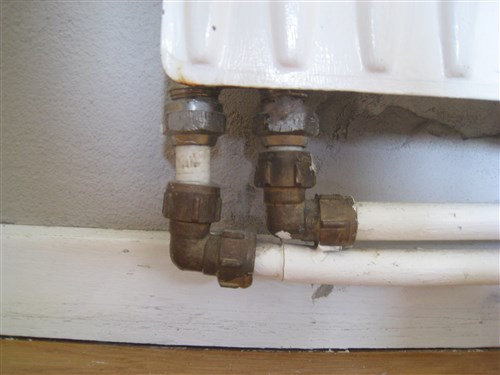

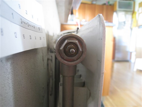

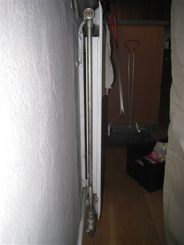

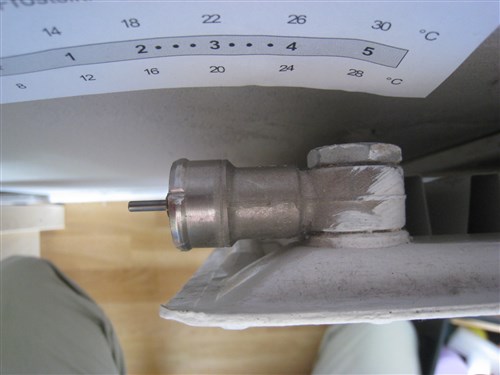

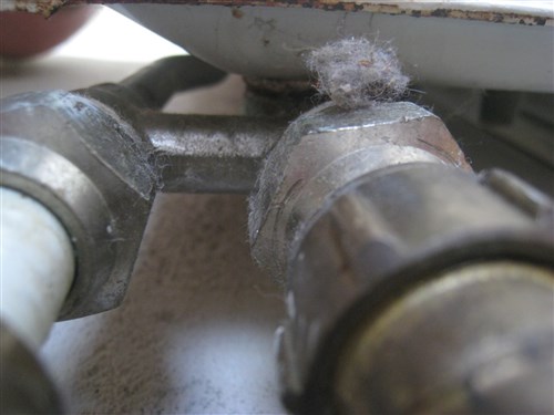

Prøv at se billederne her.
oven fra:
Fra siden:
bunden:
nede fra:
hele siden:
Når der kommer billeder på kan piben få en helt anden lyd, for her er der jo tale om nogle meget specielle ventiler og rørføringer. Og at det er et enstreng anlæg gør så sandelig ikke sagen bedre, det er temlig uøkonomisk at kører med. Du må ud og spare sammen til den totale renovering af dit varme anlæg. Og jeg mener stadig ikke det kan lade sig gøre at slibe de ventiler så de vil blive tætte nok.

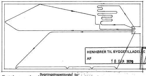

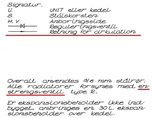

Prøv at se de gamle tegninger for huset her. Det forstår jeg som enstrengsanlæg.
Vores hus er et billigt typehus fra 1979.
Jo efter tegningerne er det et enstrengs anlæg, og det er stadig en meget dyr måde at fyre på, og kan betyde at hvis ikke der er en ret høj temperatur på fremløbet får de sidste enheder på strengen meget lidt varme at fordele i radiatoren. Desuden bliver vandet (det varme) afkølet temlig meget inden det når kedlen igen, hvilket betyder extra stort forbrug af brændsel !
