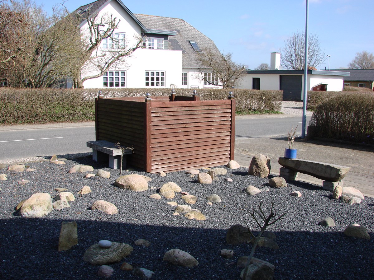

Hvis det ikke skal være tæt, er det nemmeste jo at sætte 2 lodrette brædder på hjørnet.
Det brugte jeg , da jeg lavede et skraldespande-skjul.

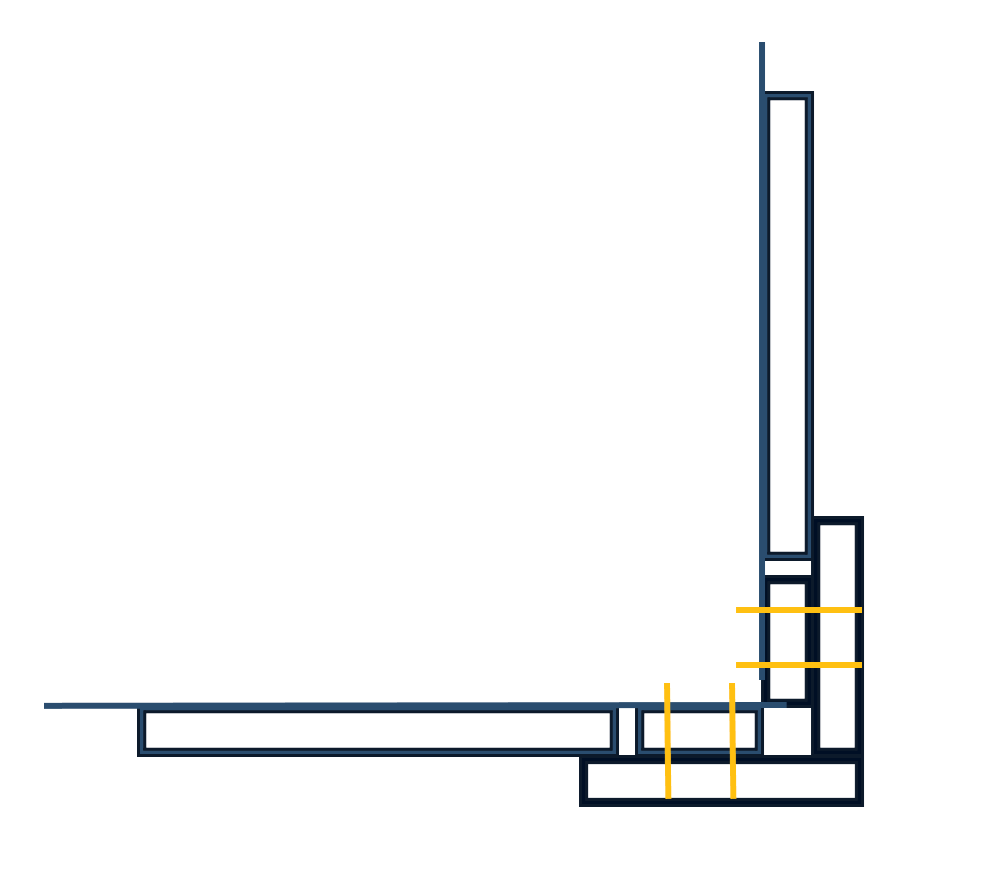

Jeg overvejede - som alternativ - at sætte to lidt smallere brædder i hjørnet som en slags 'sømunderlag' for det 'rigtige' hjørnebrædder og dermed skabe en slags 'fer og not' med facadebeklædningen. Jeg har forsøgt at illustrere - giver det mening? Men synes måske også at det bliver meget omstændligt...?

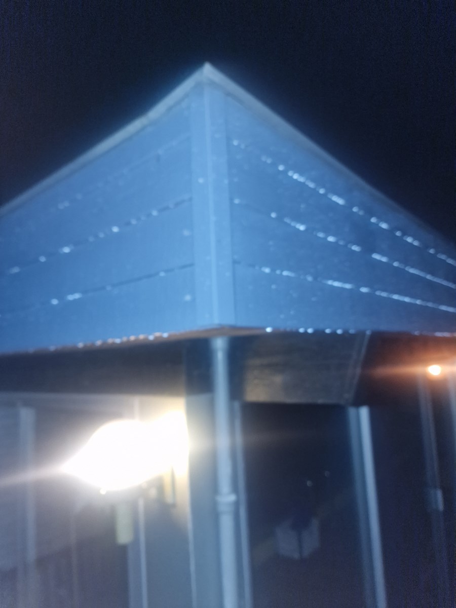

Alt for omstændeligt. Jeg har smigskåret enderne mod de udvendige hjørner, skåret lidt af det nederste i hver række som stikker længst ud og sat en hjørneliste udenpå, holder på 11.år nu.

Brædderne i hver række stikker lidt mere ud for neden end de gør for oven, de spidser skærer jeg lidt af så listen kan komme tættere ind mod hjørnet og lidt længere ind over bræddernes ender, derved behøves listen ikke være så bred.
Lige været ude og tage et billede, kvaliteten desværre ikke den bedste pga vejret.
/BOFH
Tak for at gå ud i regnen!! :-)
Jeg tror, jeg forstår nu :-)

Brug en firkantliste med samme tykkelse som beklædningen. Mal listen og endetræet på beklædningen inden listen monteres, så kan man ikke se den sprække som kan opstå, når beklædningen trækker sig sammen.
