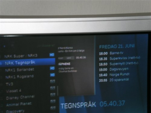

Her kan i se hvad man kan tage hvis grejet er ok. Jeg tog Norsk tv i morges og jeg bor 17 km syd for Skive. Den har jeg taget pågrund af vjeret og held, at jeg har noget godt grej uden det kan man ikke tage så langt væk
