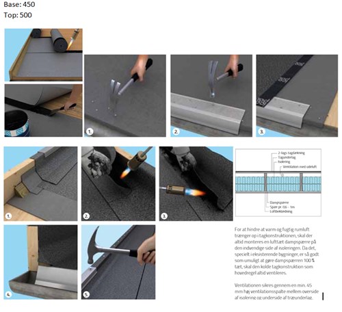

Skal lige se om jeg har forstået det korrekt.
Første lag ligges på tværs af fald retningen.
Der sømmes med papsøm for enden med en afstand på 6cm.
Og så den anden ende sømmes der zigzag med 6cm afstand.
Skal der ikke sømmes i mellem området? dvs kun siderne af tagpappen.
Andet lag brændes på i fald retningen.
Overlap skal være 10cm? korrekt?
Ja, kun i siderne og kanterne.
Og korrekt med 10cm overlæg, med mindre andet er anvist med det pap du nu anvender.
Jeg selv havde lagt et lag Isola Mestertakk tagpap, frem for 2 lag.
har bare mere tillid til en 2 lag løsning frem for en ....
Isola Mestertakk tagpap brændes bare på vel?
Nej, fast sømmes eller skures i kanterne, også svejses overlægget.
Hvorfor mere tillid til 2 lag, hvis det er svejst i overlæggene, så er det jo tæt, og med bredere overlæg som i Isolaen er sandsynligheden for dette jo større.
Men 2 lag er det jo bare 2 lag der skal svejses 100% tæt, ellers står man alligevel med et utæt tag jo.
