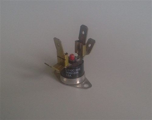

der sidder en sikkerhedstermostat det er sikkert den der er slået fra.Den er på størrelses med en 1 kr muligvis med en lille rød pal i midten

Tak, det er nok denne, du mener?
Kan man måle den igennem, for at se om den er defekt?
Hvor finder jeg en ny en på f.eks. nettoparts?

Ja der skal være forbindelse igennem den, du har vel trykket på den røde knap ?
Når jeg måler mellem polerne på den, så svinger den temmelig kraftigt mellem ca. 30 og 240 Ohm (cirka, den er MEGET følsom).
Trykker jeg på knappen falder modstanden til ca. 2 Ohm. Knappen kan dog ikke blive nede...der er nærmest ingen vandring i den.
når du måler på den skal der bare være gennemgang i den så 2 ohm passer nok meget fint men noget kunne godt tyde på at den er defekt når den svinger så meget i modstand.

Fik den målt igennem hos en prof (AHA Service på Klokkestøbervej i Odense), og han sagde, den var OK.
Har nu monteret den igen, samlet ovnen og den virker :-)
Måske har jeg - uden at have bemærket det - trykket sikringen ned igen?
Uanset hvad, så blev problemet løst, og udgiften blev en køretur på 10-15km i stedet for en ny ovn til 5-8.000,-
