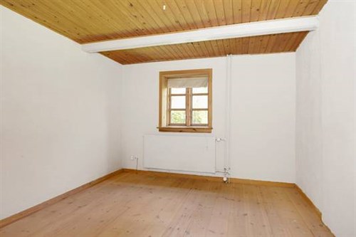

Vi har gulvvarme der ikke fungerer i et rum.
Der er ikke blandesløjfe på anlægget.
Der er ingen elektrisk rumføler på anlægget.
Der er ikke udluftere på anlægget.
Der er ingen selvstændig kreds til gulvvarmen.
Der er ingen central styring på anlægget.
Anlægget er simpelt:
Fra frem- og returløb fra en radiator, går en forbindelse til gulvvarmen via en helt almindelig radiatortermostat. Sælger af huset oplyste, at gulvvarmen "ikke kunne finde vej". Termostaten er blevet masseret, tæsket og kælet for. Dog uden held....
Kan der evt. ligge så meget luft i slangerne, at vandet ikke kan presses igennem?
