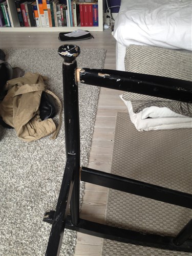

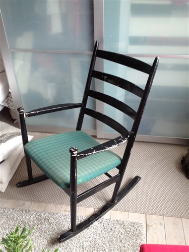

Jeg vil meget gerne istandsætte min gyngestol.
Det er gået lidt far hinanden i træsamlingerne to steder, og så skal det have alt maling af og nyt på igen.
Hvordan får jeg bedst samlet træet igen og fjernet malingen?

Du kan vælge at forsigtigt banke stolen fra hinanden, så du har de enkelte "brædder".
Dem rengører  du i grundrens og sliber let.
Du sikrer dig at der ikke er noget løstsiddende maling tilbage, inden du samler stolen igen med almindelig hvis snedkerlim.
Til slut maler du stolen igen, enten med pensel, rulle eller spray.
Og da man sjældent har passende skruetvinger i husholdningen, kan du stramme den sammen med bagagestropper
