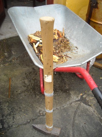

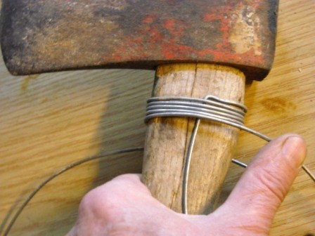

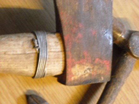

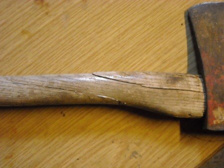

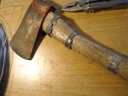

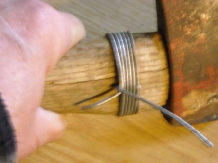

Kender I det: Lige når det går godt og det er efter lukketid, så knækker skaftet på øksen eller hvad det nu er. De er også dyre nu om dage, og åbenbart svære at skaffe, så det blev som på billederne. Min trofaste skovhammer har lige lavet samme nummer, klistermærket var ikke slidt af endnu. Den har nu flækket 4 rm. efter samme reparation.
Måske ikke kønt, men det virker.
Og nej, jeg tror ikke jeg rammer mere forkert end så mange andre
mvh
 varmetossen

Nydelig "nød reparation" du har lavet, og den vil sikkert holde i lang tid.
Men prøv at se på åretegningen i dit skaft... det kan jo kun flække, når årene vender som de gør. Asketræ er det bedste til skafter, men der har jo den egenskab at det er "skørt" hvis det ikke bruges rigtigt, derfor gælder det om at fine et stykke træ/skaft hvor årene(og dermed styrken) følger skaftets linier.
Jeg har på mine gamle økser, lavet en besnørring af læder tråd lidt på samme måde som du har lavet, for at beskytte træet for "smuttere".
Et godt tip er at købe noget epoxy G/Flex fra west system.
Kan fås i de fleste bådbutikker.
Jeg har altid sådan et sæt stående..
Det limer stort set alt.. også gummi og træ..

Til GOM: Jo jo, den fik lim og en nat i skruestikken, men fik så også forstærkningen. Og jeg vil da prøve det. Har endnu ikke set en lim som kan lissom man ser i fjernsynet
mvh
 varmetossen

Klaus lundstedt@ har du ik viklet noget uden om det tråd,, for det er vel ikke behageligt af køre hånden på, selv om man har hansker på, når man flækker brænde,,,
Hej.
det er ikke noget problem. Eksemplet er en eenhåndsøkse, og den holdes altid hvor skæftet er beregnet til det ??
Og hvis man snyder til pindebrændet er det ikke noget problem , netop med handskerne som man ALTID har på. Jeg har haft utallige, møgirriterende lærkesplinter i fingrene.
Skovhammeren fik denne behandling, og da den er to-hånds, er det ikke noget problem.
mvh
 varmetossen
