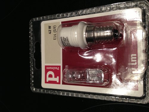

Det er det der sidder i nu. E14 adapter
Hvis det er en E14 så prøv da at sætte en 25 w. pære i og se om det er der problemet ligger, det er da forholdsvis en billig måde at gøre det på.
