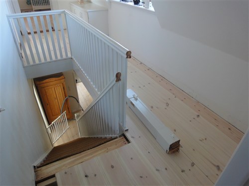

@Villa VilleValhal Jeg ved ikke om jeg lige kan beskrive det bedre, men jeg tror bare jeg tager et billede og lægger op, så er det nemmere præcist at se hvordan det ser ud. Og jeg har stadig ikke helt besluttet mig, men skal nok give besked hvad det ender med.

@Villa VilleValhal Det er sådan her det ser ud. Begge håndlister skal sættes fast i mægleren, og umiddelbart tror jeg at går på løsningen med lange skrå skruer - overvejer dog også at supplere med en rundstok evt i en lidt mindre udgave. Jeg skal nok give en melding på hvilken løsning det ender med, og hvordan resultatet bliver. Men det bliver nok først om et par uger da jeg stort set ikke er hjemme de næste 14 dage pga arbejde og kurser.
