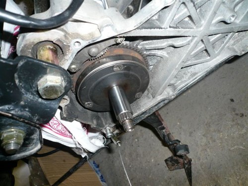

For at gøre mig mere forståelig, hvad jeg præcis mener. BILLEDER.
Har ikke lige nogen af min scooter, så har lige sakset fra en anden side.
Variatoren skal pilles af scooter, og så ser det ca. sådan ud :

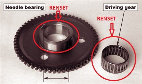

Starterkobling tages af, og nu ser de cirka således ud :

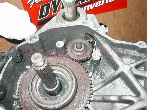

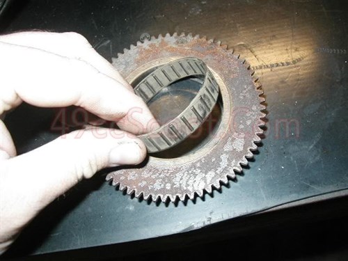

tandhjulet pilles ud, og indeni sidder det leje, der sommetider kan sætte sig fast :
Jeg har senset det leje, og tandhjulet og det hele.
Dette leje skal ikke smøre sig selv åbenbart.
Men det er det jeg mener om jeg med fordel lige kan give noget kobberfedt e.l. ?
/lille nissen
Kobberfedt er ikke så velegnet til lejer mv.
Almindelig konsistensfedt er fint.
